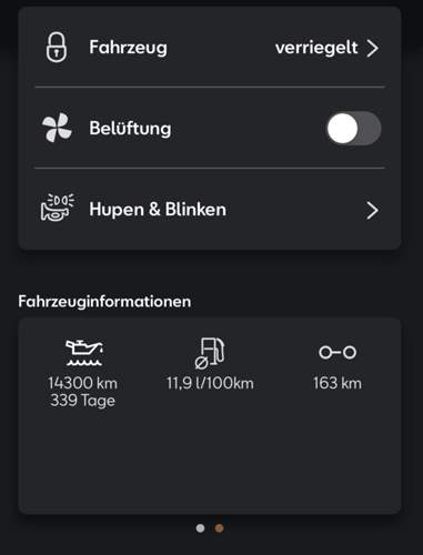

wann ist etwa der erste Ölwechsel fällig? Ich habe in Erinnerung das mein Händler was von 2 Jahren und 30.000km erzählt hat. Habe jetzt 700km gefahren und das Fahrzeug ist ca. 3 Wochen alt. Jetzt steht da (siehe Foto) Ölwechsel in 14700 km oder 339 Tage. Ist das ok?

Mein Wagen hat mir den Ölwechsel nach circa 13 Monaten angezeigt. Gefahren waren zu der Zeit 11.000 km.
Ok, Danke. Dann scheint ja alles normal zu sein.
Mein Leon St VZ310 zeigt mir 400 Tage oder 1680km an
Ist jetzt 5 Wochen alt und hat 1170km gelaufen
Zu beachten ist bei solchen Vergleichen auch, dass der Intervall vom System je nach Fahrweise und Beanspruchung angepasst wird.
Es kam aber auch schon vor, dass Intervalle falsch gesetzt waren und Forenmitglieder dies bei der Werkstatt reklamiert haben.
Ölwechsel ist flexibel je nach Fahrstil und Fahrprofil beim reinen Verbrenner:
Mindestens 12 Monate oder 15.000 km müssen vergehen, maximal 24 Monate oder 30.000 km.
Innerhalb dieses Fensters muss der Wechsel dann erfolgen, wenn es das Auto anzeigt.
Mein VZ310 wollte auf den Tag genau nach 1 Jahr den Ölwechsel haben.
Bei welchem Kilometerstand?

Mein Cupra Leon 5F war anscheinend falsch codiert und ich sollte nach 1Jahr/8500km zum ersten Ölwechsel.
Das wurde dann entsprechend korrigiert (steht bei mir im Blog).
Ich würde einfach zum Händler fahren und das checken lassen.
