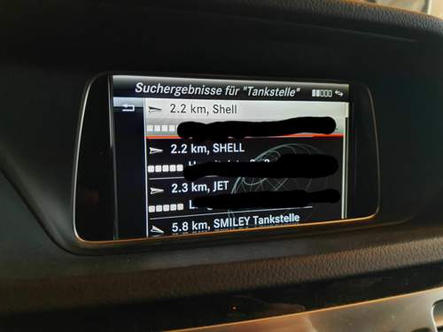

Ich habe das grade bei meinem auch nochmal getestet. Und was soll ich sagen, bis auf die URL Eingabe funktioniert bei mir alles auf Anhieb wie es soll. (Siehe Bilder) Also Here, Wetter und ebend TuneIn.
Wenn ich nicht irre müsste es ein NTG 4.7 sein ?? und wie man sieht ist ein Samsung Galaxy S10 zum verbindungsaufbau verwendet worden bei dem ganz normal nur Bluetooth teathering aktiviert worden ist.
Vllt hilft es ja dem einen oder anderen weiter.

Tatsächlich: Datenverbindung und damit Internetradio, Wetter und Here-Suche funktionieren aktuell wieder! (Hier: Comand NTG 4.7)
