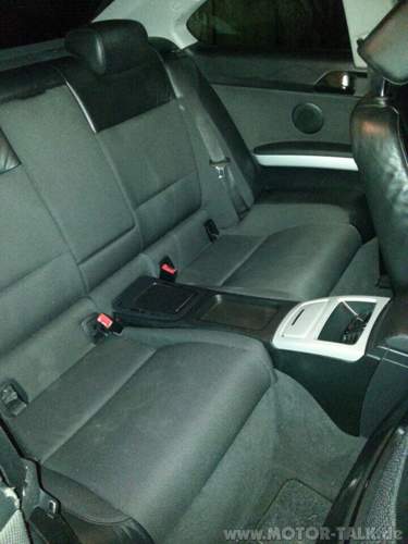

Hab mein ganzes interieur jetzt mal selber neu foliert da die standard silber leisten mir nicht gefallen haben.
Hab mal ein paar Bilder von original und nachher angehängt.

Naja hoffe jetzt auch mal aber denke es sollte sich nicht lösen. Hab schon mal zu testzwecken zuerst die hinteren leisten und den Wahlhebel foliert um zu schauen ob das passt. war vor gut 3 monaten und hat sich bis jetzt noch nix geändert. Aber mal schauen wie es im Sommer aussieht 😉.

Sollte sich eigentlich nicht lösen. Ich hatte ja alles demontiert und auch die deckel abmontiert vom Ascher, die lufteinlässe, Start Knopf, Controller usw.. Ich habe alle Teile wirklich ausseinander genommen und die Folie drum herum gezogen und darauf geachtet das die Folie durch das montieren dazwischen noch zusätzlich eingeklemmt ist und sich so nicht lösen kann (theoretisch). Das kommt dann drauf an wie gut die Folie wirklich ist. Laut Hersteller sollte sie ja bis +60 standhalten ohne sich zu verziehen oder zu lösen.
Vorher jabe ich noch sorgfältig die Teile Entfettet und gereinigt. So lange ging dann das aber doch nicht habe für alles mit Demontage und Montage knapp 5 stunden gebraucht. Das waren dan die Seiten Teile der vorderen Türe, hintere Armablage, hinterer Luftauslass mit Ascher, Mittelkonsole vorne und die Lufteinlässe lang recht und kurz links.
Aber ich werd sicher berichten wenn es soweit ist wie lange das gehalten hat. Was ich noch dazu sagen kann hab dafür 1m x 1,5m Folie gebraucht.

Ja hab ich mir auch gedacht als ich die Bilder gesehen hab. die waren nur ganz schnell über mittag gemacht mit dem Handy, mach dann nochmals bessere morgen damit mans etwas besser sieht.
