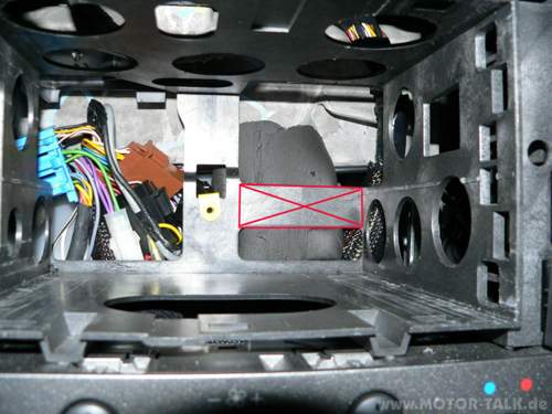

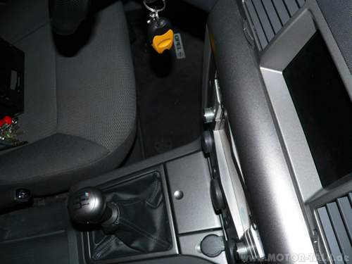

Anbei noch ein paar Bilder, von dem eingebauten Gerät
Zum Einbau im Vectra C muß der Radioschacht angepasst werden, oder man holt sich bei Opel einen adneren Einbaurahmen (die passende Teilenummer folgt) Wird so ca. 5-10€ kosten
Ebenso muß ein kleiner Steg hinter dem Einbauschacht entfernt werden. Ist aber nichts schlimmes.
Der BC-Testmodus funktioniert!
Einzig die Navigation im BC sind noch die Pfeiltasten links/rechts mit auf/ab vertauscht. Sollte aber mit Softwareupdate behoben werden.

Steg
Oben

@Wildsau
Radio sieht gar nicht mal so schlecht aus, aber der orangere WEBASTO-Anhänger geht mal gar nicht 😁

Farblich passend zu den Felgen abgestimmt... 😉 Das hat schon so seine Richtigkeit 😉
Der Knick von dem Radio fällt eigenltich gar nciht weiter störend ins gewicht. Freilich wäre es besser, wenn die Blende plan wäre. Habe mir es aber schlimmer vorgestellt
