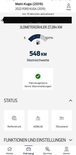

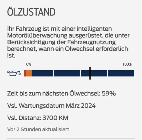

Mein 1.5 TDCI Baujahr 4-2022 hat bei 24tkm einen Ölservice beim FFH bekommen, nach 6 Wochen Fahrt und 3000km sagt mir die "Intelligente" Ölüberwachung das ich nach weiteren 3000km einen neuen Ölservice benötige. Da fehlen mir glatt die Worte, das Fahrzeug wird täglich zur Arbeit genutzt, 30km hin und 30km zurück, plus weitere Fahrten, er wird vernünftig warm gefahren, er bekommt nur V-Power Diesel etc.. Start Stop ist auch ohne Funktion seit 6 Monaten und Funktioniert nur nach langen Autobahn Fahrten! Mein C-Max mit der gleichen Motorisierung hat alle 20000km einen Wechsel bekommen und lief und lief und lief! Was soll diese Überwachung? Ist ein Sensor verbaut der Wasseranteile oder ähnliches misst? Oder ist etwas nicht sauber Resettet worden? Ich habe gelesen das bei der Erstinspektion was zurück gesetzt werden muss oder ist da einfach nur ein peinlicher Algorithmus, der Zählt wie oft wird das Fahrzeug gestartet etc. wie bei einer billigen App programmiert? Einen Ölwechsel alle 15-20tkm bei den heutigen Ölen finde ich in Ordnung, aber alles unter 15tkm ist Abzocke! Hat jemand die gleichen Erfahrungen gemacht? Kann ich kontrollieren ob der Intervall bei der Auslieferung Inspektion sauber gestartet wurde??

Zur Deutung wäre wichtig zu wissen: Wo stand denn die Ölqualitätsanzeige nach dem Ölwechsel und vor 6 Wochen?
Entweder wurde das Zurücksetzen vergessen - Du hättest das auch selbst im Menü machen können und dürfen, oder falls die Anzeige nach dem Wechsel auf 100% stand, ist die Logik hier womöglich eine andere: zur Inspektion ist eine Ölwechsel vorgeschrieben. Also wird die Anzeige bis zum Zeitpunkt der Inspektion stur auf Ziel 0% dekrementiert.
Oder es ist, wie navimodus es schreibt, ein temporäres Problem. Dann würde das zeigen, dass der Algorithmus ein Problem mit längerem Stillstand und anschließender intensiver Nutzung hat. Da navimodus bereits dieselbe Erfahrung gemacht hat, wird es das wohl sein.
Deshalb die Frage, was nach den 6 Monaten Stillstand vor 6 Wochen da angezeigt wurde.
Meine Vermutung:
- die Ölqualitätsanzeige wurde in 4/2023 zurückgesetzt
- nach 6 Monaten Stillstand wurden vor 6 Wochen 75% Ölqualität angezeigt, weil 6 Monate = 25% des Wartungsintervalls sind
- jetzt bist Du in 6 Wochen 3T km gefahren, was 10% des Wartungsintervalls sind -> ergäbe 65% Anzeige nur für die Distanz + den Anteil für die Zeit: 6 Wochen von 24 Monaten sind ~6%
=> ergibt die aktuell angezeigten 59%
Die angezeigten voraussichtlich 3700km sind ebenfalls das Ergebnis einer simplen Dreisatzrechnung:
noch 3 Monate bis zur Inspektion * monatliche Durchschnittsdistanz (1250km pro Monat = 30oookm in 2 Jahren).
Der Algorithmus scheint offensichtlich äußerst simple zu sein und hat nichts wirklich mit Ölqualität oder Ölzustand zu tun.
Die Anzeige wird sich mit der Zeit anpassen.
Fahr mal eine sehr lange Strecke, dann wird das neu berechnet und plötzlich kannst du noch 10000km fahren.

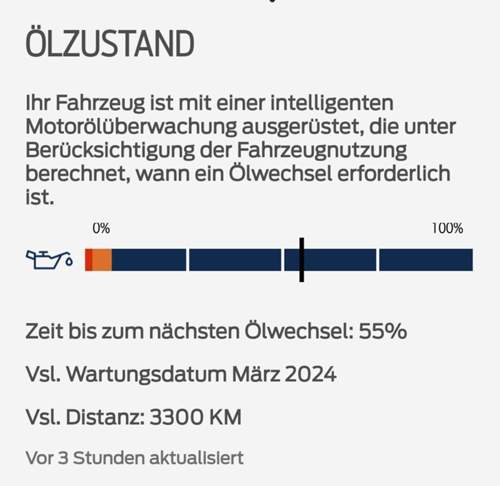

Kann es sein das da gerade Software mäßig etwas nicht stimmt?
Ich war im Oktober erst zum Ölwechsel und habe seitdem ~4000 tKm runter. Laut Ford Pass App habe ich einen Ölzustand von 72% und komme damit noch 2960Km bis zum nächsten wechseln.
Das kann hinten und vorne nicht stimmen
