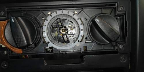

Ich kriege die blöde Lampe bei meinem 6N1 Bj. 98 nicht raus. Es sieht auch hinter dem Drehknopf ganz anders aus. Das Lämpchen sitzt nicht in dem kleinen grünen Lichtleiter zum Drehknopf, sondern dahinter tief drin. Siehe Bild! Die oben abgebildete grüne Fassung sehe ich gar nicht.
Freue mich auf Tipps!
Gruß Christoph

Da musst Du schon mit einer Pinzette tief reingreifen, um das kleine Lämpchen zu fassen zu bekommen. Das sitzt nämlich in einer Fassung im weißen Träger auf der Rückseite der Regulierungseineit.
s. Foto => https://www.varaosahaku.fi/.../
