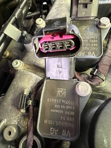

Hab eine Frage zu den zünspulen?
Bei meinem Polo sind die
04C905110H verbaut!

Das muss nachschauen
Kannst du das mal nachschauen welche bei mir evt passen würde, ich denke mal das die zündspulen im laufe der Jahre ersetzt wurden mit anderen Nummern. Hat Jelenas zufällig das vw teile Katalog

04E 905 110 K
Zündspule mit Zündkerzen-
stecker
Entfallen: 01.05.2021
Das ist die aktuellste Teilenummer Die du nehmen kannst!
04E 905 110 P
stecker.

Die Teilenummer von deiner Zündspule wurde 01.10.2016 durch die mit der Endung L ersetzt.
Dieser auch ohne Ersatz 01.04.2020 entfallen!
Also ist 04E 905 110 P Die aktuellste!, nur leider original vw online gibts die auch nicht…
Aber meine fängt ja an mit 04C an die alle anderen 04E aber das macht nichts aus oder ?
Prinzipiell könnte ich die 04e905110K verbauen da ich auch eBay jemand gefunden hab der neue verkauft mit der TN? Oder hast du evt eine Quelle wo ich die bestellen könnte also komplette zündspule

04E 905 110 K Kannst du natürlich auch nehmen!
04E905110P Kostet bei Vw pro Stück 83,56€ inkl. 19 % MwSt.zzgl. Versandkosten
