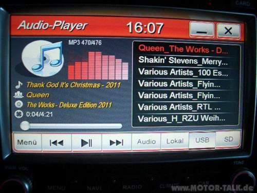

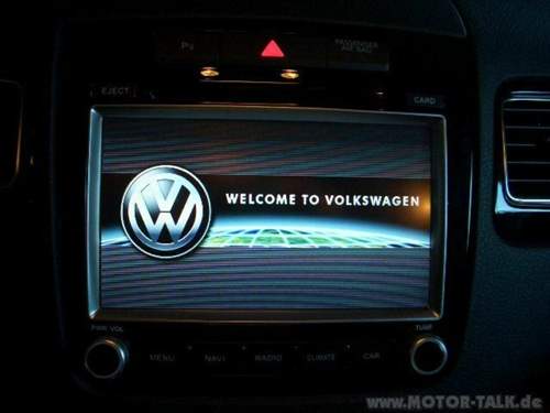

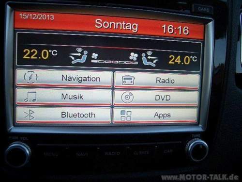

Hallo, hier noch ein paar Bilder von verschiedenen Anwendungen.
Aber nochmals: das Roadrover ist natürlich kein vollwertiger Ersatz für das originale RNS. Aber preislich gesehen (kostet vielleicht 1/5 der originalen Lösung) eine optisch ansprechende Nachrüstlösung als Alternative zu TomTom und co...
