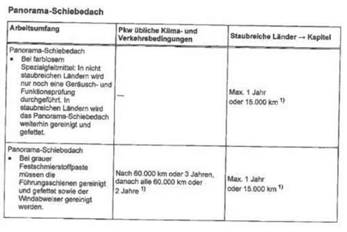

VW sieht den Service nur alle 60.000 km (oder 2 Jahe) am Pano vor.
Ich selbst lasse das Dach bei jeder Inspektion warten.
Pano-service
