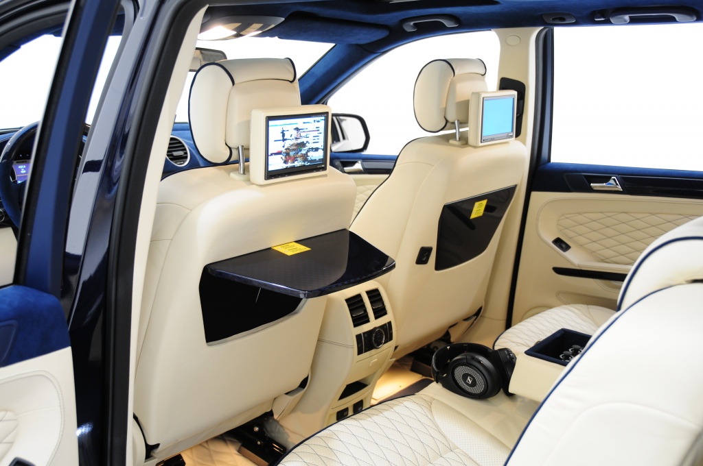

Ist das bei den Aktivkopfstützen nicht eh verboten da was dran zu befestigen? Wollte mir so nen Kleiderbügel dranpappen und da wurde mir gesagt, nicht zulässig, da Aktivkopfstütze 🙁
Eigentlich sollte das machbar sein. Schaue dir mal die Luxusfahrzeuge an wie MB, BMW ect.,da sind Monitore ohne Ende verbaut und die haben auch Aktivkopfstützen.
Ist ja nicht so dass diese Kopfstützen nur von Opel angeboten werden, so innovativ ist der Insignia ja nun auch nicht. 😁
🙂 Stimmt. 🙂
War aber eigentlich auf die Befestigung an dem Gestänge bezogen.

Gefällt mir eigentlich ganz gut. Nur schade wie die TFT's monitert sind, egal wie seriös es gemacht ist, es wirkt einfach billig 😠
Ja stimmt. Hätte echt klasse ausgesehen wenn die Monitore in den Kopfstützen montiert worden wären. Aber das ist wahrscheinlich wegen den Aktivkopfstützen nicht möglich.

Sag mal Cleo etwas OT, steigst du auf einen Golf um oder suchst du einen Zweitwagen?
Original geschrieben von puddis
Original geschrieben von cleo66
Jau, das sieht auch gut aus 😉
