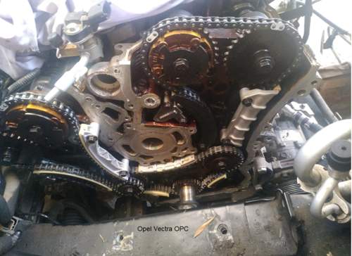

Viele dieser Fahrzeuge werden verkauft wegen anstehender Reparaturen,
Kette,KS-Versorgung,Turbo !
die Kettenproblematik kann einen schon in Bereiche treiben,
die 4 Stellig werden könnten und
auch die Ersatzteilversorgung wird schlechter und
man muß auch schon das Internet quälen mit der Suche nach Teilen.
die Bilder sind vom Vectra OPC.
das sieht zwar erstmal gut aus,aber wäre nicht mein Ding-

Steuerkette-2-8-v6-opc-1-png
Steuerkette-2-8-v6-opc-2-png

Bei den Z28xxx und A28xxx ist die Kette der große Schwachpunkt, wie schon beschrieben. Wenn man Platz und etwas Zeit hat, geht der Wechsel aber ganz gut. Man muss halt fast den ganzen Motor (gefühlt) auseinander nehmen.

Wie gesagt, auf die Kette schauen (kalter Motor), beim Turbo auf Geräusche achten. Und sich die Historie des Fahrzeugs anschauen, wie alt die Halter waren und ob alle Wartungen durchgeführt wurden. Beim 4x4 kommt ja auch noch das Verteilergetriebe hinzu.
