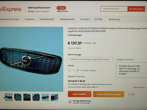

Hallo Stefan,
Grill

Hallo
Das habe ich mir auch schon überlegt auf Alibaba zu kaufen.
Das wäre mein grösster Artikel den ich dort kaufen würde aus Übersee :-)
Weis nur nicht wie das so ist mit Zoll (CH).
Aber Überlegung wert. Danke
Lg Stefan
