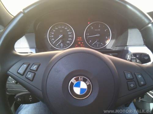

So, war vorhin mal bei meiner "freien BWM-Werkstatt" des Vertrauens.
Die Aktivlenkung hätte vor dem Einstellen in den Wartungsmodus (<-bin mir nicht mehr sicher ob der Begriff stimmt) gesetzt werden müssen und beim Einstellen werden Lenkrad und Lenkgetriebe elektronisch voneinander getrennt und wieder gerade eingestellt.
Empfehlung: Zu ner großen BMW-Niederlassung gehen mit Vermessungsstand und nochmal komplett neu vermessen und einstellen lassen :-(.
PS: Das Lenkrad steht ungefähr so schief => eigentlich keine Probleme. Kürzlich habe ich aber mal bei ca. 180km/h einen Fehler bekommen (Fahrwerk.... wohl Lenkwinkelsensor).
