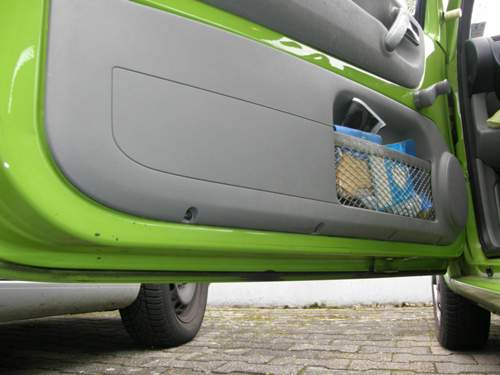

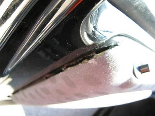

Guten Tag, vor kurzer Zeit habe ich einen alten VW Lupo gekauft. Nun ist mir aufgefallen, dass die Innenverkleidung der Fahrertür sich auf einer Seite gelockert hat und ein Stück absteht. Zuvor war sie dort mit irgendeinem weißen Kleber festgeklebt. Dieser hatte sich gelöst. Die Reste habe ich entfernt. Ich habe dann mit Heißkleber versucht, das Teil anzukleben, aber auch das hat gerade mal 1 Tag gehalten.
Weiß jemand, wie (mit welchem Material) man das ankleben kann, so dass es sicher hält?

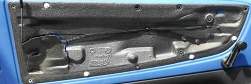

Das Foto dient nur zu Demo, wie es unter der Türverkleidung aussieht und wo die Clips sitzen. Die eingerissene Folie stammt vermutlich vom Ausbau des Türschlosses und wurde natürlich anschließend wieder instandgesetzt.

Normalerweise sollten da paar clips sein die die Türverkleidung dran halten. Leider gehen die bei vielen Lupos ab. Die Halter von den Clips. Ich habe damals meine mit 3d Silikonkleber wieder dran geklebt, hält bis heute noch :-)
Danke. Ich finde keine Clips. Gibts evtl noch was anderes, was schneller trocknet? Mein Auto steht am Straßenrand, und da kann ich es nicht 12 Stunden bei geöffneter Tür durchtrocknen lassen. Und wenn, dann muss man es mit Zwingen zum Trocknen zusammenhalten, sonst muss man es ja stundenlang selbst zusammenpressen, bis das Zeug fest ist.

Und bei der Gelegenheit darauf achten, dass die kaschierte Folie hinter der Verkleidung nirgendwo lose ist. Andernfalls läuft das Regenwasser nicht durch die Ablauflöcher unten in der Tür wieder raus, sondern hinter der Verkleidung über den Schweller in den Fußraum.
Tür links ohne obere Verkelidung

Ja Talker hat recht, ich mußte die "Schaumstofffolie" damals auf trennen, weil ich ans Türschloß mußte, später auch mal die Fenstermechanik austauschen. Ist nämlich mein 3L Lupo / Tür auf dem Bild.
Wenn die Pappe aufgelöst weich ist, ist es blöd normalerweise kann man die Clips auch mit etwas ruckartiger Kraft überlegen nachzugeben und die Verkleidung Stück für Stück runterziehen.
Die Schaumstofffolie habe ich dann vorsichtig mit Panzer-Tap wieder geklebt, die ist leider recht empfindlich, wenn sie erst einmal reißt, aber es geht.

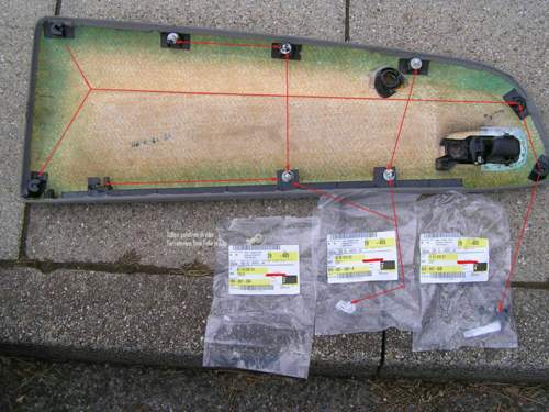

Wenn die Plastikhalterungen für die Clips an der Pappe abreißen, kann man diese dort meist auch wieder mit Heißkleber festkleben und danach mit neuen Clips einbauen.

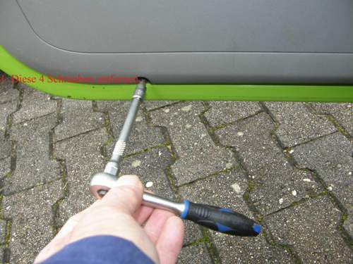

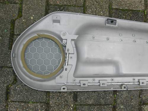

Hier habe ich noch einige Fotos

Auf den Fotos sieht diese Arbeit recht kompliziert aus-ist es aber nicht.

auf den Fotos von Quali ist die untere Türverkleidung da gestellt, aber bei Sonnenblume ist es ja die obere Türverkleidung.
Bei der Oberen ist im Türgriff 1, oder 2 Schrauben drin, die den Griff fixieren, der muß erst runter.
Dazu vorsichtig die kleine Blende im Türgriff raushebeln, dann sieht man die Schrauben, auch die Fensterkurbel hat eine Schraube drin, dazu die vordere Blende vom Kurbelknauf nachhinten hebeln und rausschrauben.
Erst danach kann man die Türverkleidung, die dann nurnoch von den Clips gehalten wird runterhebeln, wenn man spezielle Werkzeug hat, oder wenn die Pappe noch fest ist, hab ich die früher gezielt, vorsichtig, aber doch mit Ruck Clip für Clip zu einem rangezogen, mit den Fingern kommt man dort ja schon zwischen.

Aber hier habe ich noch ein Bild von der oberen Türinnenverkleidung mit den Ersatzteilnummern der Clipse.

Obere Türinnenverkleidung
