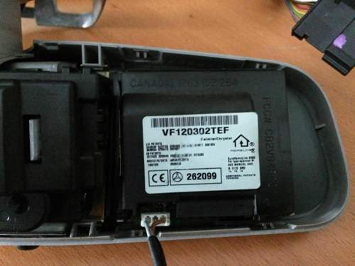

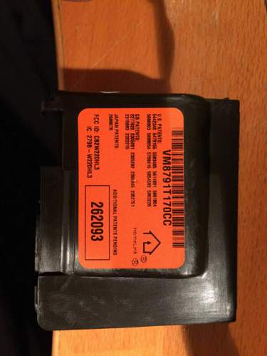

Das Innenleben von VorMopf und Mopf, US und EU ist anhand der Spiegel die ich nun in den Händen hatte identisch (2000 - 2004). Die Funktionen werden auch komplett unterstützt, habe ich auch erwartet.
Die Spiegelgehäuse passen zwischen VorMopf und Mopf problemlos, Vorder- und Hinterteil.
Habe nun einen Vormopf Memoryspiegel mit Mopf Mikrofonen, Eu GDO und Innenleuchten, diese sind unterschiedlich, aber leicht umzubauen (auspinnen oder löten).

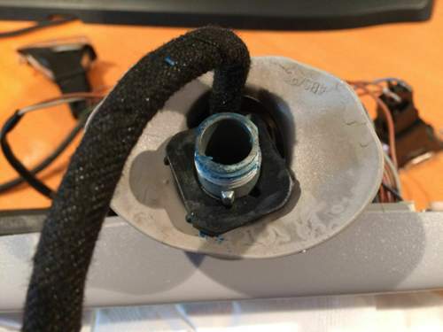

Was interessant ist, die Annahme, dass Rechts- und Linkslenker Spiegel mit Memory verschieden sind, würde ich sehr in Frage stellen, die angehängten Bilder zeigen zwei Nasen von denen bei Benutzung der linken der "Linkslenkerbereich" und bei der rechten Nase der "Rechtslenkerbereich" in der vertikalen Achse Vorzug bekommt.
US Homelink HL3
Euro Homelink
Spiegelfuß Linkslenker Konfig
