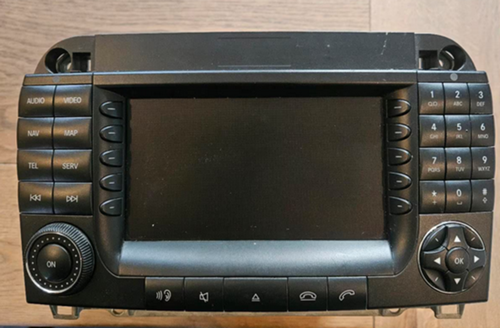

Hallo liebe Sternenfreunde,
ich möchte gerne mein Command 2.5 ( Vormopf) gegen das Command 2.0 von der Mopf einbauen.
Leider bin ich ein Laie auf dem Gebiet und möchte wissen, ob dies problemlos möglich ist?
Sprich ist der Einschubschacht der gleiche usw?? Oder müsste man dann umbauen oder sonstige Kunststücke vollbringen?? 🙂
Für mein Verständniss, müsste mein Display und das rechte Bedienelement ( Knopf und Pfeiltasten) heraus und das neue größere Command herein?? Ist das so einfach??
Mann muss dann wahrscheinlichauch viele Stecker und Kabel neu verlegen?
Möchte wissen, ob ein Umbau möglich ist und ob es sich lohnen würde, da ich leider nicht allzu viel selber erledigen kann??
PS: Kleine Nebenfrage.... Bekommt man für mein jetziges Command 2.5 eigentlich aktuelles Kartenmaterial??
Vielen Dank
Liebe Grüße Jan
Möglich ist vieles, ob es sich lohnt eine andere Frage...
Dein Benz hat noch den d2B-Bus, also kannst Du mit vernünftigen Aufwand nichts neueres als das Comand 2.0 DX einbauen. Das hat zwar einen grösseren Bildschirm, kann aber ansonsten kaum/nichts mehr als Dein Comand 2.5. Die neueren DVD-Navis haben schon den MOST-Bus und passen daher bei Dir nicht.
Für das Comand 2.0 DX wirst Du auch neue Blenden benötigen, die auch ganz schön ins Geld gehen, wenn Original-MB.
Die andere Alternative ist etwas ganz anderes einzubauen, ich habe z.B. mein Comand 2.0 DX durch ein China-Android-Navi ersetzt, s. hier: http://www.motor-talk.de/.../...cht-android-navi-im-w220-t5156299.html

...So schlimm war der Einbau nicht, meiner hat ja auch d2B-Bus....
Wichtig ist erstmal die Frage, ob Du den Bose Verstärker hast, oder nicht. Wenn ja, wird es schwieriger, dann muss man auch noch einen Kabelbaum von hinten nach vorne ziehen, wenn Du kein Bose hast, ist eigentlich nicht schwierig.
Mechanisch passte das China-Navi bei mir direkt rein, keine Arbeiten am Armaturenbrett notwendig, wie das bei dem Comand 2.5 ist weiss ich nicht, musst mal nach Austausch comand 2.0 DX für comand 2.5 googeln, das haben schon einige gemacht; wenn für das comand 2.0 DX keine Arbeiten am Armaturenbrett notwendig sind, dann sicher auch nicht für das China-Navi.
Elektrisch ist es im Prinzip Plug&Play (...wenn kein Bose Verstärker, s.o....), bei mir musste ich aber einen Stecker noch etwas nacharbeiten. Man braucht im Prinzip nur die Dauerplus, Masse, die beiden CAN-Bus Signale und natürlich Antennen und Lautsprecher Anschlüsse, und noch die Spannungsversorgung für den Antennenverstärker. Die restlichen Signale wie Zündungsplus, Reverse, etc. emuliert der CAN-Bus Adapter.
Lenkrad-Fernbedienung habe ich bei mir noch nicht hinbekommen, liegt wahrscheinlich am CAN-BUS Adapter, ist mir aber nicht wichtig.
Die für Dich wichtigen Blenden waren bei meinem China-Navi dabei, allerdings würde es wohl schon an ein Wunder grenzen, wenn der Farbton exakt zu Deinem Wagen passen würde, da gab es bei Benz ja wohl auch etliche Varianten.
Radio-Empfang ist bei den China-Navi's generell schlechter als bei den Originalen, bei meinem Navi finde ich den aber noch ganz okay.
Software-seitig kann man da natürlich beliebig rumspielen, ist halt Android.
Man muss schon ein bisschen Basteln und ggf. Kompromisse in Kauf nehmen, aber ich bin sehr gut zufrieden.
