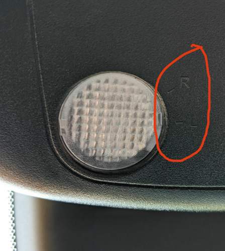

Ich habe schon in diversen Unterforen meine Frage gestellt, nur leider hatte keiner eine Idee. 🙁
Was hat es mit den Markierungen an der Unterseite des Rückspiegels auf sich? L und R .
Ich habe einen neuen bekommen und würde gerne wissen wofür diese beiden Positionen sind.
Vielen Dank an alle im Voraus!

Heißt vielleicht auch einfach nur Lock & Release.
Nö......
Textlich:
Die Aussparung der Lichtscheibe muß bei rechts gelenkten Fahrzeugen bei der Markierung "R" und bei links gelenkten Fahrzeugen bei der Markierung "L" stehen.
Lichtscheiben der Leseleuchten an den Aussparungen mit einer Zange für Sicherungsringe, auf die entsprechende Markierung "R" oder "L" stellen

meine Idee ist, es hat mit Linkslenker und Rechtslenker zu tun. Der Lichtkegel ansich ist nicht senkrecht nach unten sondern leicht schräg . Je nach "Lenker" ist es zu verstellen, damit der Lichtkegel passt, da der Spiegel dann in die andere Richtung gedreht/geneigt ist.
Nur eine Idee, wissen tue ich es nicht.
Vielleicht jemand eine andere Idee ...

Also müssten sie beide auf L stehen wegen Linkslenker?

Das ist jetzt eine gute Frage ... denn ... es kommt darauf an, ob die Herren Ingenieure mitgedacht haben wovon ich einmal ausgehe. :-)
Stelle dir vor du sitzt als Fahrer auf der linken Seite, Linkslenker. Der Innenspiegel ist leicht zu dir gedreht. Ergo: Die linke Leuchte muss etwas zu dir hin scheinen, die rechte Leuchte etwas zum Armaturenbrett. Somit ist der vordere mittlere Bereich gut und einigermaßen gleichmäßig ausgeleuchtet. Soweit so gut.
Jetzt setzt du dich auf die Beifahrerseite und drehst den Spiegel zu dir. Was passiert? Richtig, es ist bzw. muss jetzt umgedreht sein. Wenn die Herren Ingenieure mitgedacht haben, musst du beide Leuchten verstellen, nur dass sich die Leuchten jeweils konträr zueinander verstellen damit es wieder passt. Der "Anwender" merkt das nicht, stellt beides auf L und alles ist gut.
Ich seh schon, ich schreibe zu viel ;-) ... also "JA" ich würde annehmen beide Leuchten müssten auf L gestellt werden. Ansonsten bleibt wohl nur der Gang zum Freundlichen oder testen im Dunkeln.

Ich habe leider kein Werkzeug für die Verstellung...

Nun ja, einen kleinen Schraubendreher dürfte fast jeder im Haushalt haben (:-)))

Lampeneinsatz von Pos. L
Nach Pos. R leicht drehbar
Was passiert wenn man die Scheibe auf R dreht?
Sieht mir mit den 2 Kerben, wovon die eine perfekt auf L steht, nach einem Bajonett-Verschluss aus.

Genau das war der Text den ich haben wollte.
Frage mich warum du erst mit probieren um die Ecke kommst, obwohl du die Antwort scheinbar vorliegen hattest...
Trotzdem vielen Dank
Hallo @Nodschi
Perfekt, aber wo ist dann der Klick auf den "Danke" Button?
Vorliegen ist relativ, vertieftes suchen und auffinden war natürlich schon erforderlich🙂 Der Einwand von @V8-Freak, war nur so zu entkräften. Alternativ wäre ein Ausbauversuch der Leselampen erforderlich gewesen, der ggf. entsprechende Schäden am Spiegelgehäuse hervorgerufen hätte.
