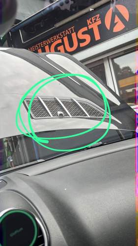

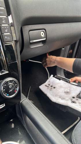

Das Problem hatte ich bereits auch selbe Ablauf wie bei dir läuft wohl Wasser durch die motorhaube markiert im foto.. da ist eigentlich ein Ablauf wie @michaelv12 erklärt hat aber bei mir lief es trotzdem durch .. dürfte normalerweise nicht sein Batterie war leer … schraub mal unter dem Handschuhfach die Abdeckung auf das Gebläse ist durchnässt bzw. die Steuerung die war richtig verrostet schon und läuft dann durchgehend und saugt alles leer. Neue kaufen 80 Euro bei eBay erfüllt ihren Zweck und du hast Ruhe mit 2 Jahren Garantie … ich hatte sogar nur 50 bezahlt die schwanken immer die preise.
Bis dahin heißt es aber bei Autoabstellen das Teil abklemmen sonst ist die Batterie wieder leer bei mir ging zum Teil sogar der Alarm los deswegen und Batterie war komplett tot und beim fahren wieder dran machen man kann es auch ablassen aber eher störend bei beschlagenen Scheiben

Selbst wenn da kein Wasser eingedrungen ist prüf am Stecker (Bild 1) ob da Spannung anliegt.

db fuchs, am Stecker liegt Strom an.
Delali Familie, die Dämmung auf der Verkleidung unter den Handschuhfach war leicht nass, das Gehäuse in dem die Platine liegt trocken. Trotzdem waren einige Kontakte leicht Oxidiert. Habe alle Stellen gereinigt und wieder alles eingebaut. Aktuell läuft der Lüfter nicht wieder an.
Der erwähnte Ablauf ist bei mir frei, der Luftfilter trocken. Trotzdem ist im Bereich des Fussraumes zu Stirnwand hin die Dämmschicht unter den Teppich Feucht ohne das ich dafür einen Grund ausmachen kann.

Also mein Ablauf war dicht und ist durch die Innenraum Filter eingetreten.
Ich würde den Ablauf trotzdem prüfen. Ist ja nur das Gitter drausen rausmachen.
