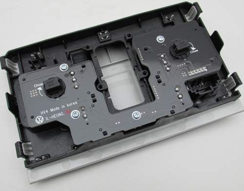

So, hab es jetzt selbst herausgefunden.
Problem: Innenbeleuchtung hinten geht beim Türöffnen nicht an, sondern nur die vorderen Lichter über dem Fahrer bzw Beifahrersitz.
Lösung: die Steuereinheit für die Lichter ist das Bedienfeld im Himmel, an dem die Tasten zur Lichtsteuerung sind. Die Teilenummer lautet: 5TA 947 105. Hab das Teil auf Ebay für 35€ bekommen. Gibts bei ahw-shop auch für ~100€ neu gefunden. Das teil ist einfach nur rein geklippst. Ich konnte es sehr leicht mit einer alten Plastikkarte raushebeln, nachdem ich das Sonnenbrillenfach im Dach geöffnet hatte. Gibt auch ein Video auf youtube: https://www.youtube.com/watch?v=UWQEPHNn0RE . Dann musste ich noch das Mikrofon der Freisprecheinrichtung rausklippsen und die Steckverbindung für das Licht lösen.
Achtung: das Teil gibt es mit und ohne Schiebedachsteuerung und es gibt auch unterschiedliche Farben.
Zudem gibt es auch noch unterschiedliche Versionen. Meine verbaute mit der Aufschrift "5TA 947 105 QAV" hab ich problemlos durch "5TA 947 105 A DYS" ersetzen können.
Die verbaute Version sah sehr einfach aus, das austausch Teil hatte eine moderner wirkende Platine (siehe Bilder).
Verbautes-teil
Austauschteil

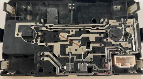

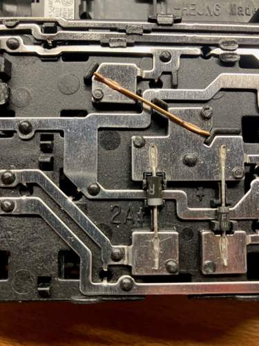

Hi!
Ich hab exakt dasselbe Problem wie der TE im selben Fahrzeug. Auch ich habe das alte Bauteil "5TA 947 105 QAV" verbaut und mittlerweile ausgebaut. Keinerlei Korrosion oder Schäden erkennbar. Das Teil ist ja recht primitiv aufgebaut. Das einzige was da meiner Meinung kaputt werden kann sind die vier Dioden. Ich bin diesbezüglich absolut kein Spezialist habe aber die vier Dioden durchgemessen und bemerkt dass alle zwar in eine Richtung sperren aber drei davon einen Spannungsabfall von 0,7V anzeigen und eine (zweite von Links am Foto) von 3,4V. Leider kann man die Aufschriften auf den Dioden nicht lesen weshalb ich nicht sagen kann ob das eine besondere Diode ist (Z Diode zB).
Ich hatte gehofft dass mir diesbezüglich im Forum jemand einen Tipp geben könnte oder idealerweise sogar einen Stomlaufplan auftreiben kann.
Jedenfalls vielen Dank schon mal für Eure Unterstützung!
5ta 947 105 qav
An Dioden fallen immer 0,7V ab
@Golfi30 schrieb am 23. November 2023 um 17:07:56 Uhr:
Das ist fast richtig.
Von welchen Dioden sprichst Du?
Ge oder Schottky Dioden liegen eher bei 0,3 V.
Si Dioden bei 0,6 bis 0,7 V.
Abhängig vom Strom, bei Schottkydioden können es auch 1 V werden.
Das gilt jeweils für Gleichrichterdioden.
Die rechte im Bild gezeigte Diode ist ja lt. Schaltzeichen auf dem Plasteteil eine Suppressordiode.
Leider sieht man die Bezeichnung ja nicht komplett.
Die gemessenen 3,4 V geben aber auch keinen genauen Hinweis auf die Durchbruchspannung da ein gewisser
Leckstrom normal ist.
Also wird das ein Schutz vor zu hohen Spannungsspitzen für die LED`s sein.

Huch ist wohl komplizierter als ich dachte. So oder so scheinen die 3,4 V nicht plausibel zu sein. Auch fallen mir keine anderen Fehlerquellen ein. Ich werd das Teil am Wochenende mal auslöten und die genaue Beschriftung checken.
