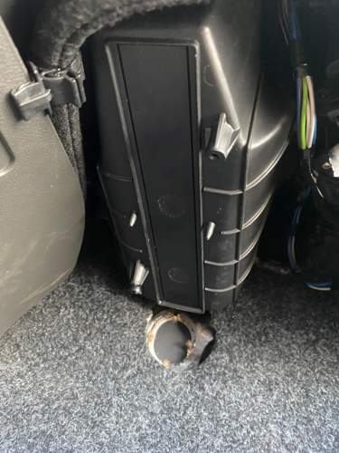

Fiat punto 188 . Hallo wo sitzt der innenraumfilter bzw. wie bekommt man ihn da raus , irgendwie komisch alles hier keine Schrauben nichts da . Danke für die Hilfe

Mit Klima oder ohne ?
Ohne Klima

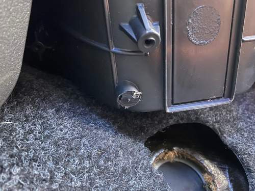

Da hat jemand die Befestigungsvorrichtung entfernt (?!?)
Normalerweise kommt der Deckel mit entfernten Halterungen raus. Nun muss der Deckel irgendwie (mit Schraubenzieher) rausgehebelt werden.
https://www.google.com/search?...
Finger weg davon. Ohne Klima hat der Punto keinen Innenraumfilter
Ja sehen ich auch so das das nur eine Blende ist , wenn er ein innenraumfilter hätte wären an dieser Stelle Schrauben vorhanden und der Deckel würde auch anders aussehen . Genau ohne Klima hat der keinen innenraumfilter
@MB214 schrieb am 1. April 2025 um 13:25:26 Uhr:
Ohne Klima
Ohne Klima hat der keinen Filter, deswegen auch keinen Deckel.
