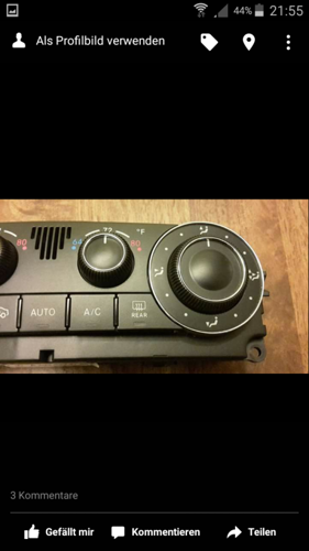

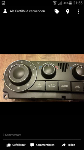

Hab den Umbau selber vorgenommen.
Tacho ist funktionsfähig aber mit verminderten Diagnose Umfang. Tsnkanzeige geht glaub ab bj 02 wenn ich mich nicht täusche.
Obere schalterleiste funktioniert plug and play bis auf ein Stecker der geändert werden muss.
Klimabedienteil ist plug and play.
Theoretisch kannst du die Mittelkonsole und den aktuellen Aschenbecher drin lassen. Von der Form der blenden ist alles passend.
Ps : habe noch das klimabedienteil in USA Ausführung da. Kannst haben wenn du willst.

Das Bedienteil in USA Ausführung kannste haben für 35 und kostenlosen Versand.

alles klar schreibe dir dann nachher mal eine PN. Hast man Fotos davon?
