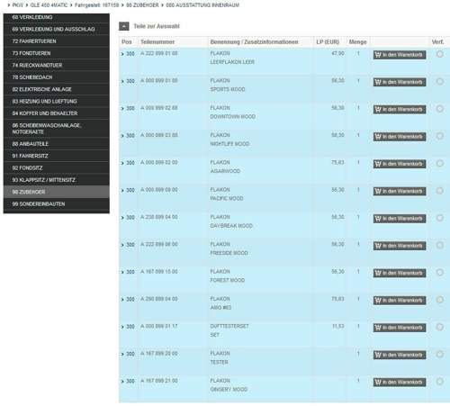

Du kannst auch einen leeren Flakon kaufen und dort den Duft deiner Wahl einfüllen, z.B. das Lieblingsparfüm deiner Frau 😁
Mögliche Duftnoten siehe Foto.

@NixVerstehen schrieb am 24. Februar 2020 um 14:16:24 Uhr:
Diesen leeren Flakon habe ich ja auch schon mal ins Spiel gebracht - Leider hat den aber wohl noch niemand getestet. Lässt sich der Flakon wirklich ganz einfach aufschrauben? Und kann ich dort alles „reinfüllen“? - Parfüm, Eau de Toilette, Raumdüfte etc...?
