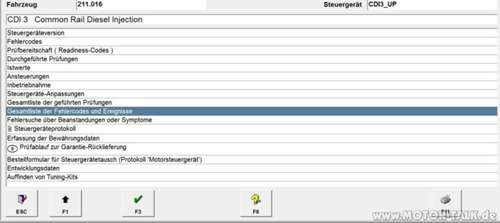

Habe das Fahrzeug Mithilfe Star Diagnose ausgelesen:
Das Steuergerät KI ( Kombiinstrument ) ist nicht erreichbar, sprich komme nicht in das Steuergerät.
Bei CAN Prüfung per SD stand dann : KIW: Can Fehlercodes : SAM-FOND, UBF, OBF, PTS, DBE, KLA, BSG.

Also folgendes: Ich habe hinten den Stecker am KI eingesteckt und etwas fester gedrückt und alles funktioniert wieder ABER jetzt ist das Steuergerät EGS nicht mehr erreichbar und kriege den Hebel nicht aus P.
Hätte jemand eine Idee?
Ereignisspeicher EGS
Das KI hat Verbindung mit CAN-B (Innenraum) und CAN-C (Motor-Fahrwerk) zieh den KI Stecker ab und dann noch mal den Test durchlaufen lassen.
Wenn ich den Stecker abziehe, sind die alten Fehler wieder da, dafür würde das EGS und EWM wieder funktioniert. Wie kann der Fehler auf ein anderes Steuergerät übertragen werden?
Über prüfe die Soll IST Konfiguration.
Das ist die Konfiguration wo das KI, PTS etc defekt waren.
Die sind wieder OK : Vorhanden.
Jetzt spielt das EWM und EGS verrückt,
Getriebe befindet sich im Notlauf.
