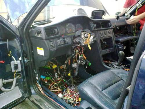

Hat jemand schon mal die komplette Inneneinrichtung vom V70 in den 850 verpflanzt???
Da mir persönlich der V70 innen besser gefällt werde ich mir die Schrauberei am Wochenende mal antun,falls jemand Tipps hat her damit.

Kleiner Tipp, Kabelbaum von den elektrischen Fensterhebern, Viel Spass
Ja hab ich bedacht aber sollte vom Sich.Kasten aus kein Thema sein oder??
So meinte ich das nicht, wo hat der 850 die Fensterheber und wo der V70?
er meint: mittelkonsole vs. tür...
allerdings, wenn du eh alles zerpflückst, kannst du die kabel auch problemlos woanders hin legen. aber schönes projekt. sag mal bescheid, wenn du beginnst. interessiert mich.

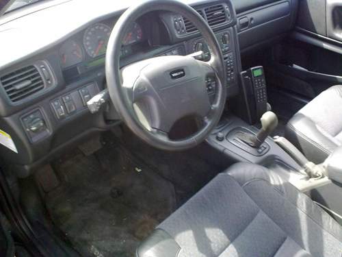

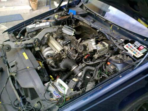

So bin fest entschlossen,der 850 wird renoviert hab mal ein paar vorher Bilder sowie eins vom Spender angehängt.
Falls jemand was vom 850 gebrauchen kann BC oder Klimaauto oder gar blaues Leder einfach melden
Spender
850 vorher 1
850 vorher 2

ne hab mich nach fast 10 jahren an dem Blau satt gesehen,und die neuen Möbel haben alles zu bieten Klimaautomatik,Popowärmer, Werksseitiges Navi mit ausfahrbarem Monitor usw. Das Holzlenkrad bleibt und das Dekor fürs Brett kommt auch wieder drauf.
Hab den V70 jetzt innerhalb von 3 Stunden von seinen Innereien befreit und werd dann mal den 850 zerlegen,denke mal so ein Akt wird es net werden,sieht schlimmer aus als es ist :-)

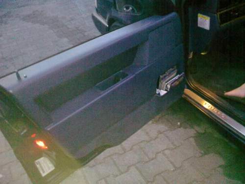

findest du nicht auch, dass gerade die türinnengriffe im 850er
DAS "creme de la creme" sind...?
Ich würde mir die türen nicht freiwillig ausbauen!
nicht nur wegen der türgriffe! sondern auch, wie jensenbutton es sagte, dieses billige im V70...
du hast nicht nur für den rechten arm mehr platz im 850, sondern auch für den linken arm ist die tür vom 850er wesentlich angenehmer und entspannter!
hinzukommt, dass beim V70 sich in den ecken der türverkleidung der kleber nach einiger zeit löst und diese (kunstleder) hochkommt...
das sieht sowas von panne aus... 😠
