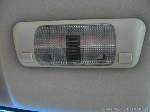

Innenleuchte Zeitverzögerung nachrüsten
Opel Corsa B
Ich habe in meinem Corsa die Standartinnenleuchte drin und möchte diese gern gegen eine Leuchte mit integrierter Zeitverzögerung austauschen. Das dazu zusätzliche Kabel nötig sind, ist mir bekannt.
Die oft zitierte Leuchte aus dem Omega, die mit den runden Leseleuchten, wäre eine Möglichkeit, gefällt mir optisch aber leider nicht.
Gibt es weitere originale Leuchten, die eine integrierte Zeitverzögerung besitzen und in den Corsa B passen?
Ein einfacher Zusatzdimmer kommt nicht in Betracht, da dieser nicht auf das Einschalten der Zündung reagiert und damit das Innenlicht immer die eingestellte Zeit leuchten würde.

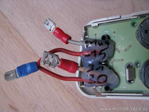

Ich habe im Astra G die vom Zafira A eingebaut.
Mit Dimmer und Leselampen.
Die geht auch sofort aus, wenn zusätzlich Spannung von der Zündung kommt.
Img-3458
Img-5691
Danke dir!!
Die Leuchte gefällt mir schon viel besser.
Mu+ ist sicher der Türkontakt?
Hast du deine so angeschlossen wie auf dem Foto?
Dann hast du wohl kein Zündplus an die Lampe gelegt.
Ja, der MUT-Kontakt ist für den Türkontakt bei Opels ohne Multitimer (zB. Astra G, Corsa C, usw. - Modelle ab ca. 2008).

Ich habe das Problem nun doch etwas anders gelöst. Habe die normale Deckenleuchte an ihrem Platz gelassen und zusätzlich ein Verzögerungsrelais aus einem Ford Fiesta eingebaut. Dieses Relais schaltet nach 20 Sekunden aus, bzw sofort wenn die Zündung eingeschaltet wird.
Insgesamt 5 Anschlüsse:
Dauerstrom
Masse
Zündplus
Kontakt vom Schalter
Kontakt zur Leuchte

Das Relais heißt:
Impulsgeber für Zusatzbeleuchtung
Ford 68125
Ist ein gelbes Relais und ich habe es aus einem 1998 Fiesta Ghia ausgebaut, sitz an der Rückseite des Sicherungskasten.
Es gibt sicherlich viele Zeitverzögerer zu kaufen, allerdings reagieren die nicht auf Zündungsplus, sondern schalten erst nach einer festen Zeit ab.
Dieses Relais schaltet 20 Sekunden Masse an die Leuchte, schaltet aber bei Zündung sofort aus.
