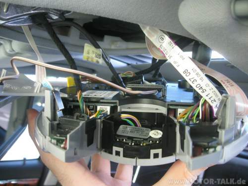

Hallo weis jemand was der Schwarze Kabel nun ist ???

Das Schwarze Kabel ist 100% das Masse Kabel für die Ambiente damit es auch auch gedimmt wird ist es einzeln verlegt, misst mal bitte einer von der LED zum Schwarzen Kabel sollte Locker hinhauen ansonsten gebe ich euch ein tipp. Misst die Spannung an den Ambient LED's wenn Spannung drauf ist fehlt euch nur noch Masse, ich würde die Masse von den beleuchtenden knöpfen nehmen denn das dimmt sich mit dem Poti am Tacho mit einfach 1 Leitung drüber ziehen und die Kacke leuchtet 😉

Guck mal ob du da das Kabel identifizieren kannst das dir fehlt. Aufgenommen als ich den Schalter für den Innenraumschutz (deaktivieren) eingebaut habe und den ekligen SOS Schalter dafür ausgebaut habe.
DBE Innenansicht

Danke ....dieses seltsame Kabel gibt es bei mir weder vorne noch hinten.

Der einzige unter schied ist das bei unserem nur das schwarze Kabel fehlt,
das Flachkabel ist genau das gleich nur ein Kabel wird gegen das schwarze ausgetauscht.
Mein Problem ist woher kommt das Schwarzekabel was hat es für eine Funktion den vorne ist es nicht angeschlossen !!!!
es kann sein das es ein Masse Kabel ist .

Wieso lötet ihr nicht einfach ein Kabel so wie ich es gesagt habe? Fertig wäre es ....
