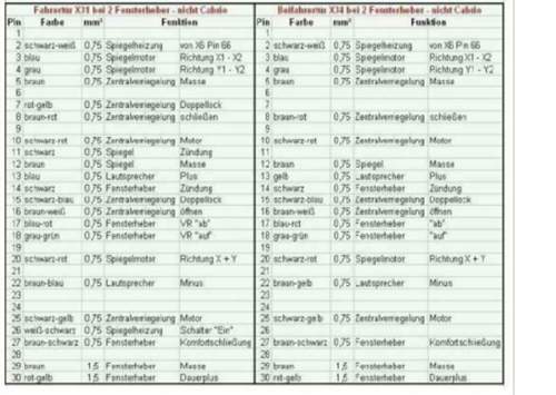

ich habe einen Astra F Caravan und wollte nun ihm mal elektrische Fensterheber verpassen.
Da mein Innenkabelbaum zimlich abgespeckt war bin ich nun dabei meine Kupplung neu zu verpinnen.
NUn stellen sich ein paar fragen da ich nicht weiß wo jedes einzelne Kabel hin muss.
Ich habe mal eine Tabelle gemacht. Bitte verfolständigt oder verbessert sie wenn Fehler vorhanden währen.
Würde mich für Ratschläge freuen.
Hier die Tabelle:

http://img841.imageshack.us/img841/1316/planns.jpg
BITTE VERFOLGSTÄNDIGT DIE LISTE DA ICH HIER ÁM VERZWEIFELN BIN

lese dir den blog richtig und in ruhe durch, zudem schau dir die bilder dazu genau an.
dann siehst du das der kabelbaum von der fahrertür über den stecker im fußraum zur beifahrerseite geht.
wenn du garkeine kabel hast, solltest du erst mal schauen was vom sicherungskasten auf den stecker im fahrerfußraum geht.
belegung stecker tür zur a-säule:
gelb/rot = +12v / pin 14 oder pin 30
schwarz = +12v zündung / pin 30 oder pin 14
der pin 14 und pin 30 wurden aus irgenteinem grund getauscht, die mußt du mit deinem türkabelbaum vergleichen
braun = masse / pin 29
grau = fensterheber auf / pin 18
blau = fensterheber zu / pin 17
der rest ist nicht nötig für die el- fensterheber vorne
für hinten ist noch nur an der fahrertür nötig nötig:
pin 6 und pin 19 für die rechte seite und links pin 1 und pin 9 zu dem die freigabe für beide seiten auf pin 21
sollte nichts vom sicherungkasten weggehen such dir einfach dauerplus, zündungsplus und masse

VR = vorne rechts = beifahrertür
HL = hinten links
HR = hinten rechts
und das sind die verbindungen von tür zur tür und zum stecker im fußraun und sicherungskasten.
x,y auf und ab müßen zu den jeweiligen türen

pin 2 kommt vom relais und geht über den stecker x6 pin 66 und geht zur heitzung im spiegel
pin 26 geht vom schalter spiegelheizung zun stecker x6 und dann zum relais
der heber hat zusätzlich dauerplus um die komfortschließung zu nutzen, wenn man abschließt gehen die fenster zu

PIN 2 Fahrer UND Beifahrer sind verbunden und gehen zu X6 PIN 62 (VFL und MJ94) oder PIN66 (MJ97) von dort zum Zeitrelais Spiegelheizung, ab X6 sollte das Kabel aber schon liegen.
PIN 26 edith schrob: ja geht zum Zeitrelais (ist der Taster)
Zu Sicherungen gehen:
Heber
PIN 14 (beide) an F 10 über X6 PIN75 (MJ97) oder 79 (MJ94)
PIN 30 (beide) an F 7 über X6 PIN 67 (MJ97) oder 80 (MJ94)
Spiegel
PIN 11 Fahrerseite an F7 über X6 PIN 89 (VFL und MJ94) oder 54 (MJ97)
Die Heizung (PIN 2) geht über das Zeitrelais auch an F7

PIN 91 oder 72
