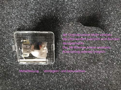

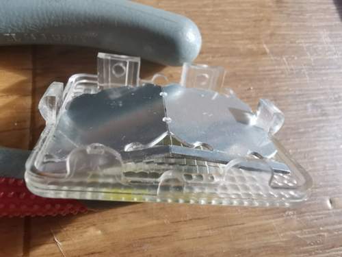

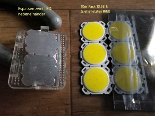

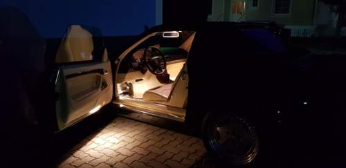

Mit dem Licht von den zwei 5 Watt Glühlämpchen war ich unzufrieden und habe die Innenbeleuchtung beim R129 über dem Spiegel mit LED versehen. Ein Unterschied wie Tag und Nacht!
Arbeitszeit ca. 1 Stunde basteln.
Kosten ca. 5 Euro.
Löten erforderlich.
Polung beachten, Beschreibung und Bezugsquelle in den Bildern!
Originalzustand bleibt erhalten, Rückrüstung sehr einfach.
Siehe Bilder
Viel Spaß

Ich weiss, ich bin ein Spielverderber, aber: Eigentlich kann das nicht lange halten, so völlig ohne Kühlkörper.

danke f.d. Tipp. aber Hypercolor bietet nichts f.d. SL R129 an. Soffiten passen auch nicht. Mal gucken, wie lange meine LEDs ohne Kühlkörper brennen. Werden in 10 Min. warm, nicht heiß. Werde Bescheid geben, wenn das Licht aus geht. Wobei - die alten Birnchen brennen ja weiter.
