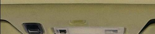

Handschuhfach ist bis '85 nicht abschließbar, Dachhimmelverkleidung ist vorne anders (kleine Deckenleuchte), der Schiebedachschalter sitzt über der mittleren Luftdusche.

Und beim Schiebedachschalter gibt's noch diesen Zwitter, ganz selten, hab' deswegen auch leider kein besseres Bild ...
