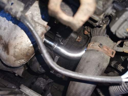

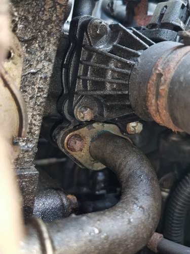

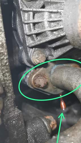

Hallo ihr Lieben, ich habe bei einem Opel Zafira B 1.8 Benziner Probleme mit der Dichtung zwischen thermostatdeckelgehäuse und Kühlmittel Metallleitung, siehe Bilder. Auf Teufel komm raus habe ich keine Chance online die Dichtung zu finden und würde mich freuen wenn jemand einen Link oder eine Teilenummer parat hat. Auch interessant wären die Schrauben die schon ziemlich verrostet sind....
Vielen Dank im voraus und liebe Grüße in die Runde.

Habe jetzt schon den gesamten Satz bestellt, jetzt fehlen nur noch die Schrauben für die Stelle wo es tropft da die schon sehr zerfressen aussehen....
@DerEisMann schrieb am 21. April 2024 um 14:38:11 Uhr:
M6x20mm
Opel 11096011
Bei Opel kostet die Schraube ca 3 bis 4 €, passen da auch sechskantkopfschrauben? Manchmal hat man ja das Problem dass nicht genug Platz für die Nuss ist
@DerEisMann schrieb am 24. April 2024 um 12:01:55 Uhr:
Das Problem hast du beim XER nicht.
Also kann ich mir die überteuerten Schrauben sparen 🙂 🙂😎
