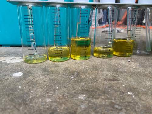

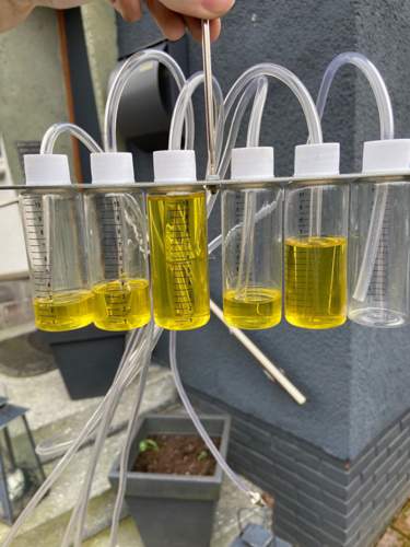

Moin zusammen, gilt das dann auch bei Euro 3? Ich habe einen Rücklaufmengen Test gemacht, nach grade mal 40s sah das am D5244T so aus: in meinen Augen ist der 3&5 Austausch Kandidat, eigentlich kann man alle neu machen aber dafür habe ich momentan das Budget nicht über.
Laut Vida ist das ja so, dass nach 60s maximal 40ml in dem Glas sein dürfen, hier ist das ja deutlich überschritten.
Mit freundlichen Grüßen
RFeba
Moin
Es sieht nach Zyl 3+5 aus.
Mfg

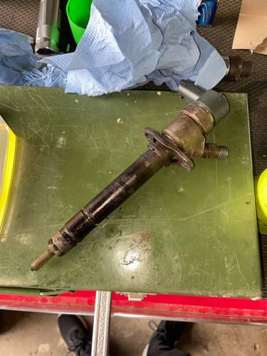

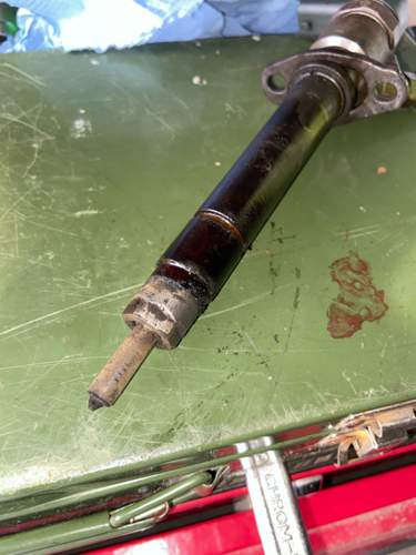

Ich habe jetzt Injektor 3 und 5 ausgewechselt. Das nageln unter last ist zwar noch nicht weg (denke ich muss dann die 1,3k in die Hand nehmen im schlimmsten Fall und die bei Bosch neu machen lassen oder wenigstens prüfen lassen) aber dafür springt der D5 an wie eine eins und „schnurrt“ mehr oder weniger sehr ruhig für einen Diesel. Er klingt auch sehr kraftvoll und nicht so blechern (also man spürt dass der Kraft hat der Wagen) und ja…
Nun hatte ich den Injektor no 5 gemacht heute, der alte war irgendwie fest gebacken, aber nicht, da der Dichtring nicht dicht war, sondern irgendwie kam das wohl aus dem Gewinde, sieht zu mindest so aus… und die Düse unten sieht irgendwie braun aus, das nach einer 30km Autobahn fahrt, was kann das sein?
Fotos hänge ich an.
Man beachte das Aussehen der Duesennadel, und die Verkokung die mittig anfaengt..jpg
Neue Injektoren kann man übrigens auch mit VDASH anlernen. Kostet nicht viel und hat bei mir gut funktioniert
