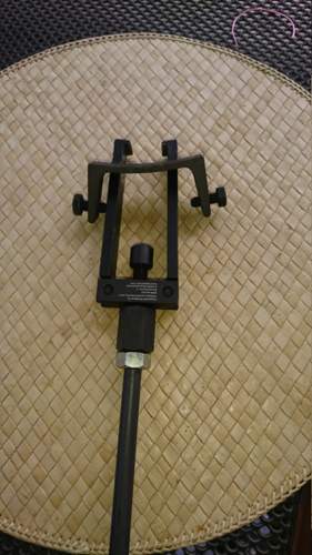

Ich habe mir für die Injektoren ein Abziehwerkzeug gekauft, siehe Foto, bei dem man nicht den Injektorenkopf abschrauben muss. Artikelnummer " BGS 9860 ". Das Teil funktioniert zwar, aber ich hatte leider keinen Erfolg.
Drei der Injektoren sitzen nach wie vor Bombenfest.
