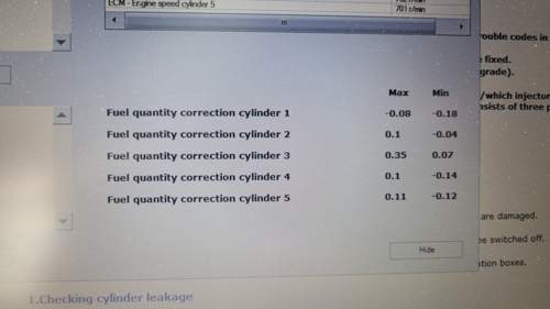

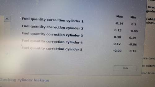

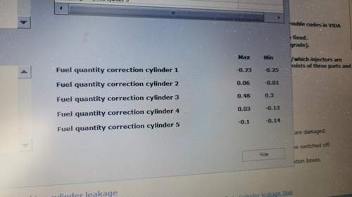

Nein, beim Drehzahlvergleich wird die Mengenkorrektur ausgeschaltet. Jeder Zylinder bekommt die gleiche Menge, natürlich angepasst an die IMA-Codes.
Bei der Mengenkorrektur sieht man dann, wieviel mehr oder weniger eingespritzt werden muss um eine konstante Leerlaufdrehzahl zu erreichen. Und die Einheit bei der Mengenkorrektur ist mg/Zyklus.
Ja das meinte ich ja. Es wird angezeigt welcher Wert benötigt wird, um einen gleichmäßigen motorlauf zu erhalten. Die cl waren bildlich gesprochen. Weiß doch jeder dass der Liter Diesel bei 15° 835g/Liter hat 🙂
Guten Abend,
da ich erst seit heute Vida habe, konnte ich die Korrekturmengen der im letzten Jahr überholten Injektoren auslesen, siehe Bilder.
Mir sagt das nicht wirklich viel. Die Addition pro Zylinder muss null ergeben?
Ich habe übrigends kein Dice, sondern ein Billigteil von Mongoose für etwas unter 30 Euro bei Aliexpress. Vida läuft damit wunderbar, wie ich es heute beurteilen konnte.
Das wird bei mir anders angezeigt. Bei mir stehen da die jeweilige drehzahl des kolbens und die Korrekturmenge
Aber trotzdem erstmal danke für die Info, das es auch andere Schnittstellen gibt, die zuverlässig die Daten für vida beschaffen. Ich hätte immer Probleme damit so eine Schnittstelle zu empfehlen
Die Drehzahlen stehen oben drüber, wurden hier aber nicht mit angegeben! Der Mongoose funktioniert schon super gut. Man kann aber auch Pech beim Chinesen haben, genauso wie mit dem Dice Klone. Da gibt es schonmal Ausfall. Am besten kauft man für den Preis gleich zwei falls mal einer nicht tut. Ggf verkauft man den einen wieder 😛
Ja, die Drehzahlen stehen drüber, habe ich nur nicht fotografiert.
