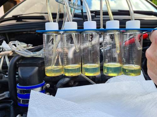

@rille2 schrieb am 16. September 2023 um 17:56:08 Uhr:

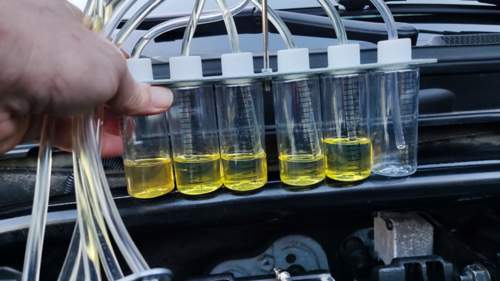

Ich habe heute einen Rücklaufmengentest gemacht, da der Wagen bis 1500 U/min ruckelt und ich die Ursache noch nicht gefunden habe. Die Mengen schauen gut aus, aber der Diesel, der aus einem der Injektoren kommt, ist braun. Den werde ich wohl tauschen müssen?
Er ist jetzt auch bei der Injektorenprüfung mit Vida auffällig, die Drehzahlabweichung war vorher geringer. Es ist der einzige Zylinder, der mit der Drehzahl hinterherhängt und mehr Kraftstoff braucht als die anderen. Es sind ja +/- 2,3 mg zulässig, mit 1,62 bin ich schon relativ hoch.
Ach ja, Motor ist ein D5244T5, also Euro 4.
OMG! Läuft da Öl in den injektor? Wie geht das?
Wo soll da Öl herkommen? Ich hatte das aber auch schon früher mal bei defekten Injektoren, dass da der Diesel dunkler war. Vielleicht wird was aus dem Brennraum in den Injektor gedrückt.
@rille2 schrieb am 16. September 2023 um 20:08:01 Uhr:
Angenommen der injektor bleibt sekundenlang auf. Dann könnte Ruß eintreten.. müsste man fast analysieren. Wird das Motoröl mehr?
Das Öl wird nur weniger, der Motor hat einen Ölverbrauch von ca. 0,5 l/1000 km... Sekundenlang offen wird der Injektor nicht sein, das würde man sicher merken. Die Verschmutzung kann ja eigentlich nur aus dem Brennraum oder dem Injektor selbst kommen.
Ich habe auch nochmal in Vida nachgelesen. Eigentlich soll man ja noch eine Leckageprüfung der Zylinder machen. Hat da jemand einen Tipp für ein günstiges Set? Meist geht es ja nur bis M10, die Glühkerze hat aber M8x1,0, man braucht also noch einen passenden Adapter.
Ich habe mir nochmal die Werte sortiert nach der Zündreihenfolge aufgelistet.
Rücklauf (zulässig max. 40 ml):
Zylinder 1: 12 ml
Zylinder 2: 13,8 ml
Zylinder 4: 16,8 ml
Zylinder 5: 7,8 ml
Zylinder 3: 10,2 ml
Drehzahl:
Zylinder 1: 702 U/min
Zylinder 2: 686 U/min
Zylinder 4: 691 U/min
Zylinder 5: 710 U/min
Zylinder 3: 699 U/min
Korrekturmengen (zulässig max. -2,3...+2,3):
Zylinder 1: Min -0,83 | Max -0,92
Zylinder 2: Min +1.48 | Max +1,62
Zylinder 4: Min +0,22 | Max +0,29
Zylinder 5: Min -0,87 | Max -1,05
Zylinder 3: Min +0,01 | Max +0,05
Zylinder 2 (der mit der Verfärbung) fällt durch die niedrigste Drehzahl und die höchste Korrekturmenge auf. Bei Zylinder 5 ist es genau umgekehrt, höchste Drehzahl und die niedrigste Kraftstoffmenge. Aber alles noch voll im Toleranzbereich. Zu den Drehzahlen steht da leider nur "Falls ein Zylinder eine merkbar niedrige Geschwindigkeit aufweist". Was ist jetzt "merkbar"? Die Durchschnittsdrehzahl ist 697,6 mit 1,6% bzw. 1,8% Abweichung nach unten bzw. oben. Viel ist das ja nicht gerade...
Injektor 2 ist aber auf alle Fälle nicht in Ordnung, ich werde den tauschen und dann weitersehen.
In Vida steht glaub ich die Drehzahl von 675-725 Umin als normal

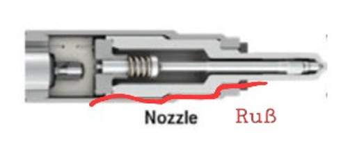

Moin
Wenn die Korrekturmengen im minus und Plus Bereich die Zahl "Null" ergeben sind
Diese Mengen in Ordnung.
Das ist aber nur ein allgemeiner Wert!
Dunkler Diesel im Injektor entsteht durch
Kohlenstoffeintrag/Ruß bei der Verbrennung!
Dabei gelangt Ruß an der Injektorspitze(Nozzle)vorbei
oder am Gewinde wo die Injektorsitze im Injetor
befestigt ist , in den Injektor.
Ursache,
-Injektorbefestigung locker,
Dadurch schwingt der Injektor in seinem Sitz und
Die untere Verschraubung lockert sich und
Meist kommt dann oben auch eine braune, klebrige Dieselbrühe sichtbar raus
- Kupferring an der Dichtfläche im ZK beschädigt
Der Injektor gehört natürlich Erneuert.
MfG
Cr-injektor
Injektor-russ
Ok, danke für die Erklärung. Also schon ungefähr so, wie ich es mir gedacht habe. Der Dichtring ist noch dicht, oben am Injektor sieht alles sauber aus. Der neue Injektor (nagelneu) kommt vielleicht morgen und die Kleinteile kann ich auch bei Volvo abholen.

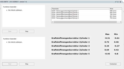

Messung
Kann mir jemand sagen wie ich in Vida zu den Injektordaten komme (Kraftstoffmengenkorrektur, usw)?
Diagnostik -> Fahrzeugkommunikation -> ECM -> Erweitert

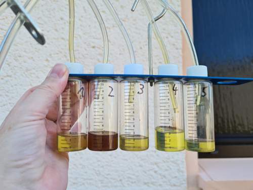

Heute kam der neue Injektor, ich habe dann vor dem Ausbau des alten Injektors interessehalber nochmal einen Rücklaufmengentest gemacht: Zylinder 2 ist jetzt sauber. Es kann eigentlich nur am Liqui Moly Diesel-System-Reiniger liegen, den ich seit ~550 km drin habe.
Die Rücklauf mengen liegen jetzt sehr eng beieinander und sind teilweise auch etwas zurückgegangen, am stärksten bei Zylinder 4. Der hatte vorher ca. 17 ml, jetzt sind es ca. 12 ml.
Bei der Injektorprüfung ist Zylinder 2 aber immer noch der auffälligste mit der niedrigsten Drehzahl und der höchsten Korrekturmenge. Die anderen Zylinder sind aber besser geworden, die Drehzahlen liegen eng beieinander und die Korrekturmengen sind auch sehr niedrig, vor allem Zylinder 5 hat sich verbessert. Dummerweise habe ich den Screenshot vergessen.

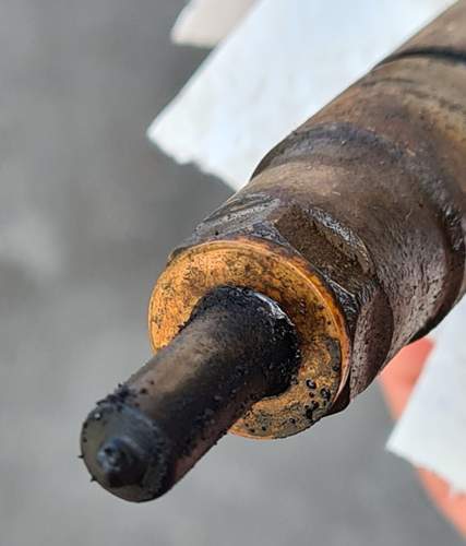

Injektor 2 habe ich jetzt ausgebaut, anbei ein Bild. Ist schon ganz schön verkokt an der Spitze. Ich werde ihn wohl doch austauschen, das Geruckel ist nämlich immer noch da. Zwar läuft das Auto etwas besser nachdem jetzt die Ladeluftstrecke dicht ist, so wie früher läuft er aber noch immer nicht. Nachdem LMM und MAP-Sensor auch neu sind, kann es jetzt eigentlich nur noch an den Injektoren liegen.
Oder der Turbo hat eine Macke, der Ladedruck passt aber, Leistung ist auch da und Fehlercodes sind auch keine abgelegt. Und dass der Turbo ein Ruckeln verursacht, halte ich auch für eher unwahrscheinlich.
Rücklaufmengentest am 23.09.
Rücklaufmengentest am 16.09.
Injektor 2

Der Koks am Injektor ist normal.

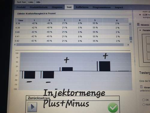

Wegen der Korrekturmenge und zum Nachdenken!
Der Motor bekommt bei einem 13 Liter Motor im Volvo Truck mit Unit Injektoren im Leerlauf max 2,5 Liter Diesel
Vom MSTG/ECM zugeteilt,
Mehr gibt es nicht!!!
(Über 3 Liter Verbrauch kann bedeuten,
Das der Motor nicht mehr anspringt,
aber bei einem Handgerissenen Getriebe zieht man den Wagen dann an oder läsßt in Bergab anrollen und
der Motor läuftt!)
Auch ein CR Motor springt beim gleichen Vorgang normal dann oft nicht mehr an,
Wenn die Korrekturmenge zu groß ist!
Diese 2,5 Liter werden auf die 6 Zylinder aufgeteilt.
Jeder Zylinder bringt seine "eigen" Antriebskraft auf die Kurbelwelle und damit auch seine "eigene" Drehzahl!
Im Laufe der Zeit gibt es mechanischen Verschleiß
An den einzelnen Zylindern.
Dieser Verschleiß wird durch eine Kompensation der
Korrekturmenge ausgeglichen,
damit der Motor rund läuft.
In dem Fall wird dem schlechten Zylinder,
Der ja weniger "Drehzshl" auf die Kurvelwelle bringt,
mehr Kraftstoff(Plus) zugeführt um den Rundlauf zu erreichen und den anderen Zylindern wird etwas Diesel gekappt(Minus),
In Form einer Änderung der zugeführten KS Menge.
Diese Kompensation kann nur im Leerlauf stattfinden,
Bei steigender Drehzahl kann es trotzdem zu einem
Umrunden Motorlauf führen!
Man sagt auch Leerlaufruheregelung dazu.

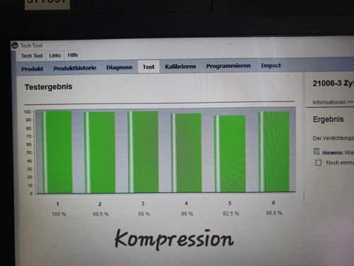

Dann bleibt nur noch Verdichtung messen übrig.
Manchmal hilft da auch ein anderes Öl,
Was dann die verkokten Kolbenringe frei macht.

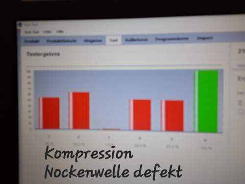

Kann man im Vida die Zylinder in graphischer Form und die Kompression messen, ohne den Motor zu zerlegen,
wie beim Truck ?

Man kann noch einen dynamischen Kompressionstest machen um zumindest Abweichungen bei der Kompression festzustellen, die dann natürlich weiter untersucht werden müssen. Da bräuchte ich nur fürs Oszi noch eine passende Stromzange...
Ich werde halt erst mal den neuen Injektor in Zylinder 2 einbauen und dann nochmal testen. Wenn es nichts gebracht hat, vielleicht doch alle Injektoren zur Überprüfung geben, dann weiß ich wenigstens ob welche defekt sind.
Also kann ich mir das so vorstellen.
Motor läuft mit 700 Umdrehungen.
Zylinder 1 macht 702u/min bei 3cl
Zylinder 2 macht 695u/min bei 2,5cl
Zylinder 4 macht 700u/min bei 2,98cl
Zylinder 5 macht 699u/min bei 3cl
Zylinder 3 macht 702u/min bei 2,99cl
Nächste Runde
Zylinder 1 macht 701u/min bei 3cl
Zylinder 2 macht 699u/min bei 2,5 + 0,7cl um den schlechteren wert zu kompensieren?
