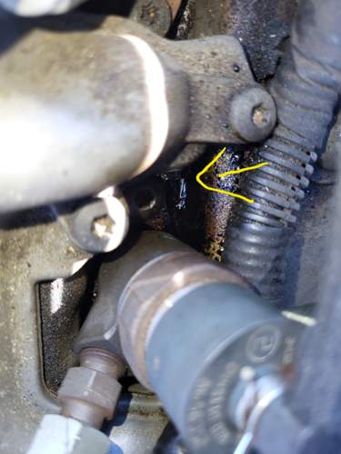

Hallo Volvofreunde,
Ich habe eine Frage zu einen Injektor an meinem V70ii Bj 12/2002, 330000km, D5 120kw,Euro 3.
Ein Injektor von meinem Motor scheint undicht zu sein. Es ist eine klebrige,harzige Masse um den Injektor ( siehe Bild ). Wenn ich sie weg mache kommt sie nach ein paar Kilometern wieder aber es wird im Laufe der Zeit nicht mehr.
Ich weiß nicht ob ich den Injektor mal raus machen soll und die Dichtungen wechseln soll oder ihn einfach so lassen soll.
Die Leistung ist manchmal nicht bei 100% aber kann ja auch von was anderen sein.
Ansonsten läuft er rund und startet auch top.
Vida hätte ich zum auslesen aber hab auch gelesen in dem Thread das bei Euro 3 die Werte nicht korrekt angezeigt werden.
Ich habe einfach bedenken das ich es schlimmer mache als es jetzt ist?
Kann mir vielleicht jemand helfen bei der Entscheidung ?
Hätte schon gerne die volle D5 Power und will auch evtl einen größeren Schaden vorbeugen.
Ich wäre euch echt dankbar.
Beste Grüße
@Vsiebzigerzwo du musst den injektor erst heraus bringen. Gerade wenn der Teer schon oben herausquillt , ist dein injektor in der Regel schon eingewachsen. Du kannst die Nummer oben am dem Magnetventil googeln. Oft werden diese injektoren bei verwertern über die bucht verscherbelt. Dann mit liqui moly injektorenlöser versuchen die injektor herauszubekommen. Ich sag mal die größte Chance hast du wenn dein Motor richtig heiss ist.
Dann den Schacht pickobello putzen, einen neuen kupferdichtring auf den injektor setzen und wieder zusammen setzen. Ich musste über die Jahre schon mehrere injektoren per Werkzeug aushämmern. Diese injektoren funktionieren nicht mehr. Deswegen hab ich gebrauchte gekauft. Ich empfehle dazu noch einen gewehrreinigersatz um den Schacht mit injektorenlöser zu reinigen.
Andi
Wenn alles nix hilft, und das Teil bombenfest sitzt, Spannpratze LEICHT (!) lösen und Motor starten. Irgendwann gibt der auf. Kann dann aber natürlich sein, dass der die Spannpratze/Schraube (sollte eh neu) und ggf. die Hochdruckleitung mitnimmt.
Gibt aber auch spezielle Injektorlöser zum aufsprühen. Hat bei meinem damaligen Vaneo aber kaum was geholfen.
Für kleines Geld kriegt man auch extra Injektorschacht-Reinigungsset's.
Da nur höllisch (!!!) aufpassen: Es sind Stopfen dabei für den Durchgang zum Brennraum, damit da kein Dreck vom Reinigen reinfällt. Bei mir (D5244T4) passen die durch das Loch! Mir wär so'n Teil fast in den Brennraum gefallen.
Außerdem beim Sackloch der Schraube von der Spannpratze aufpassen -> wenn da Dreck drin is, dreht man sich mit etwas Pech durchs Material. Uncool. Also auf penibelste Sauberkeit achten.

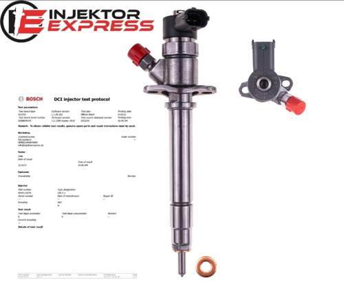

Könnte ihr mir bitte noch sagen ob der abgebildete Injektor passt
Klasse 2 müsste doch passen und für 85€ aufgearbeitet ist doch okay,oder?
Vielen Dank für eure Hilfe!
Vergleiche deine Seriennummer. Die Klassen kannst du tauschen, nur nicht alle auf einmal sondern max 2 gleichzeitig
