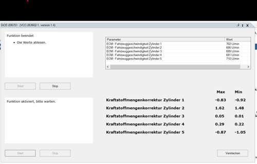

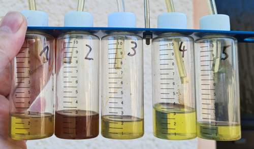

Ich habe heute einen Rücklaufmengentest gemacht, da der Wagen bis 1500 U/min ruckelt und ich die Ursache noch nicht gefunden habe. Die Mengen schauen gut aus, aber der Diesel, der aus einem der Injektoren kommt, ist braun. Den werde ich wohl tauschen müssen?
Er ist jetzt auch bei der Injektorenprüfung mit Vida auffällig, die Drehzahlabweichung war vorher geringer. Es ist der einzige Zylinder, der mit der Drehzahl hinterherhängt und mehr Kraftstoff braucht als die anderen. Es sind ja +/- 2,3 mg zulässig, mit 1,62 bin ich schon relativ hoch.
Ach ja, Motor ist ein D5244T5, also Euro 4.
Rücklaufmengentest
