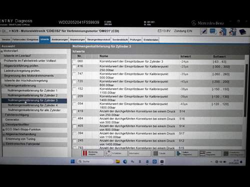

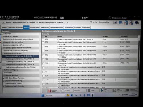

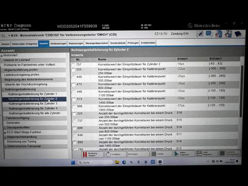

Hi leute, habe seit längerem Ruckeln im Leerlauf und generell unrunden Leerlauf. Habe jetzt einmal die Korrekturwerte per Xentry auslesen lassen. Was ist eure Meinung, wo besteht Handlungsbedarf, wo nicht?

Je nach fahrprofil wird es nicht ungewöhnlich sein, das die injektoren einen weg haben können. sind halt schleichende fehler, wenn einer nicht gleich komplett ausfüllt. Aber wenn ein Kupferring undicht ist und die teile einbacken, willst du den weiteren ärger auch nicht haben.
auch wenn die glühanlage keinen fehler auswirft, kann die glühleistung bei der laufkeistung reduziert sein, weshalb auch ein leicht erhöhter verbrauch zu stande kommen kann.
also injektoren neu und glühstifte neu. fehler werden da übrigens in der glühanlage nur dann abgelegt, wenn ein stift wirklich durch ist oder der widerstand außerhalb der toleranz ist.
Alles klar danke dir, ja das kann gut sein, fange jetzt erstmal klein an mit Injektor 4 tauschen an und schaue dann weiter

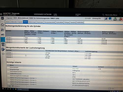

Also, zum Vergleich mal meine Nullmengen die ich heute an meinem 651 ausgelesen habe.
Die Anzahl der Korrekturwerte ist bei mir auch etwas erhöht, allerdings erst bei den höheren Drücken. Eventuell der Laufleistung geschuldet?
Die Differenzierung in die einzelnen Zylinder ist auch interessant, da die Werte auf der Seite mit allen Zylindern scheinbar gemittelt ist, nur sind die bei mir in etwa gleich (Anzahl Einlernvorgänge).
