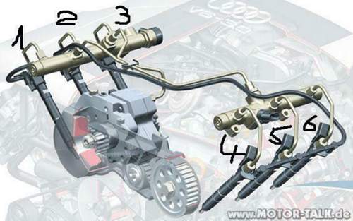

Welcher MWB ist nochmal welcher Zylinder?
MWB 72 - 74 sind Zylinder 1 - 3 auf der Bank Beifahrerseite?
Und MWB 75 - 77 sind Zyl 4 - 6 auf der Bank Fahrerseite?
Ist das korrekt?

MWB 72 - 74 sind Zyl 1 - 3 auf der Bank Beifahrerseite?
Wenn es geht, tanke ich meistens ca. 1/7tel FAME haltigen Diesel zu, also ca. 8L Diesel + 50 Ultimate Diesel + Monzol. Dadurch rechne ich mit ca. 1% Fame im Diesel, welcher schon dramatisch die Schmiereigenschaften erhöht: Siehe hier.
Ähm ja, die Beifahrerseite sind die ersten, Fahrerseite die letzten. Siehe Bild.
Zylinderanordnung-zylindernummern
Hm, dann könnte das passen, Zyl 4 & 5 haben noch die alten Injektoren drin. Meiner Meinung nach kommt es auch eindeutig aus der Bank Fahrerseite.
