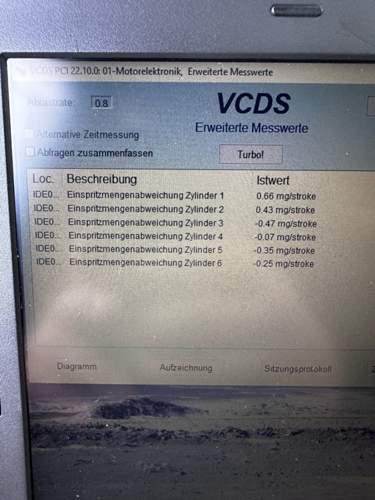

Schaut eher nach defektem Zyl. No. 4 aus. 😮
Moin, Problem ist gelöst… habe den Sitz unten schön nachgefräst der war nicht richtig dicht, das gleiche bei Zylinder 3
Gott sei dank alles wieder im Lot ! Glück gehabt würd ich sagen..
Dann jetzt hoffentlich richtig dicht.
@Jonny96
Mach mal wieder ein Foto von der einspritzmengenabweichung
Würde mich mal interessieren, in wie weit sich die Werte geändert haben
@Jonny96 schrieb am 21. Januar 2024 um 17:46:09 Uhr:
😕 Du hast mit einem spanhebenden Verfahren am Motor jetzt genau was gemacht? Wie ist denn die Vorgeschichte?
Ich schließe mich der Bitte meines Vorposters an: Bitte die aktuellen Werte mal hier posten. 🙂
@a3Autofahrer schrieb am 21. Januar 2024 um 23:21:09 Uhr:
Injektordichtfläche nach-/sauber-/plan- gefräst
Danke für die erneute Rückmeldung. Kannst Du denn noch mal die Ruheausgleichswerte im Standgas posten?
Die Vorgeschichte waren undichte Injektoren bzw weggebrannte Kupferringe.
Als diese dann alle erneuert waren, waren offensichtlich zwei Injektoren nicht dicht…. Deshalb der unruhige motorlauf. Dann hab ich auf Zylinder 3 und 4 den Sitz unten gefräst, bis das alles vernünftig sauber war da unten und dann die Injektoren wieder rein und das Auto lief wie am ersten Tag.
Normalerweise hätte man die Sitze leicht anfräsen müssen bevor sie mit neuen Dichtungen reinkommen… aber naja was soll ich sagen die Faulheit hat gesiegt und im Nachhinein ein dusseliger Fehler.
Anbei die aktuellen injektorwerte!
Danke für die Rückmeldung. Genau genommen sind es sogar Zylinderwerte bzw. Arbeitstaktwerte. Aber die Kompression ist offenbar mit Beseitigung der Undichtigkeiten am Injektorsitz wieder im tolerablen Bereich.
@Jonny96
schaut wieder gut aus.
