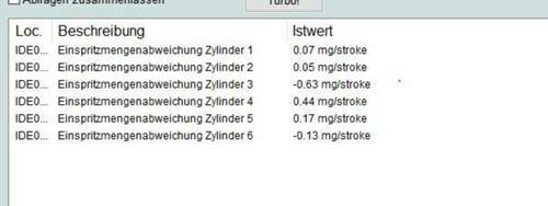

Was ist bei der Mengrnabweichung „unnormal“? Bei mir regelt er Zylinder 3 bei betriebswarmen Motor bei -0,93 mg pro Hub ein.
Könnt Ihr bitte auch mal einen Blick auf meine Werte werfen. Ist ein BiTu 320PS mit 104000km bei warmen Motor.
Danke Peter
Einspritzmengenabweichung-warm

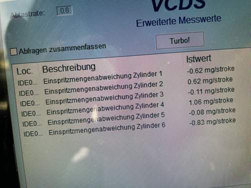

Habe heute auch meine Injektorwerte auslesen lassen. Was sagt ihr dazu?
125 Tkm und die letzten 15 Tkm ausschließlich V-Power im Tank.

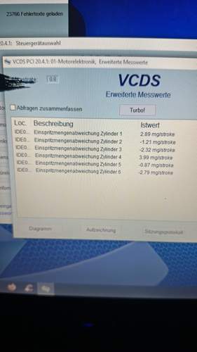

Hallo Leute was sagt ihr zu dem werten bin auf der Autobahn stehen geblieben laut ADAC einspritzenden 4 und 5 Defekt nach Hause abschleppen lassen Fehler gelöscht sobald ich Vollgas gebe während der Fahrt geht im notlauf Fehlermeldung einspritzdüse 4 habe mit vcds Abgleich gemacht siehe Foto Injektoren vorkurzem General überholten getauscht bin langsam am zweifeln 2 mal bin auf der Autobahn stehen geblieben langsam trau ich mich nicht lange Strecke zu fahren bedanke ich schon mal euren Antwort

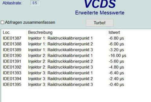

Aus der Einspritzmengenabweichung lässt sich aber nicht der Injektorenzustand ablesen, sondern eher die Abweichung der Kompressionswerte der einzelnen Zylinder, hierbei ist es äußerst wichtig die Zündreihenfolge des Motors zu kennen, da der folgende Zylinder den vorangegangenen versucht auszugleichen.
Jedoch stehen hier besonders hohe + Werte (also 1 bis 2.99) ,auch unter Last gemessen,für einen Mangel an Kompression welcher durch mehr Kraftstoffeinspritzung kompensiert wird, und der dann folgende Zylinder entsprechend weniger einspritz, also - Werte bring.
Sprich hier sind hohe Pluswerte schlecht, und deuten auf Verschleiß oder Undichtigkeiten hin, sagen aber NICHT unbedingt etwas über den Injektorenzustand aus. Dafür müsste man die Kalibrierdauer bzw. Druckstufen der Injektoren auslesen. Das war mal MWB 71 - 76.
Hierbei ist es mit den Werten anders herum, hohe - Werte in den Druckstufen stehen für Undichtigkeiten.
Was steht im Fehlerspeicher? Beim Einbau hast alles richtig gemacht?

Normal man kann nicht viel falsch machen alter raus, Reinigen dafür gibts (spezial bürsten ) paste drauf Neu rein 6 Nm 90 festziehnen oder laut Biberach 15Nm Ziehen und die schrauben habe ich auch erneuert und alles neu ein programiert das was mehr weiß ich auch nicht Korigiere mich wenn ich falsch liege Danke

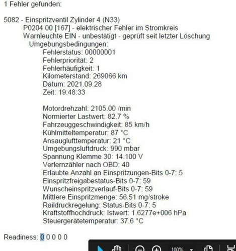

Das ist das fehlerder mich ständich notlauf bringt
Injektor fehler
Elektrischer Fehler könnte eine defekte Spule im Injektor sein. Tausche den 4. Injektor mit einem Anderen und schaue ob der Fehler mit wandert. Wenn ja hast den Fehler gefunden
