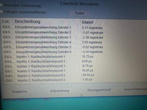

was haltet ihr von den Werten(Km.60000 Audi A6 4G 2013). Ich bin der Meinung der Injektor 4 ist nicht mehr sooo gut, was meint ihr?

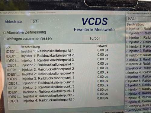

Müssen bei neuen Injektoren auch gleich die Raildruckkalibrierpunkte gesetzt sein ?
Ich habe 6 neue verbaut und fahre damit schon eine ganze Weile Rum und alle Punkte stehen bei 0,baue ich aber einen alten ein gibt es die Punkte.
@MR-Y1 schrieb am 24. September 2024 um 16:38:37 Uhr:
Die Werte werden erstmals nach ca. 1000km angezeigt.
@gerlud
Ich fahre damit aber schon mehr als 5k und immer noch 0

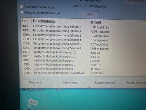

Hallo Leute, inzwischen ist viel Zeit vergangen, in der Zeit haben wir alle Injektoren neu abgedichtet jetzt zum Problem der Motor ruckelt Immernoch im Stand bis 1,300rpm ich habe keinen Plan mehr was ich machen könnte jemand ne Idee woran es liegen könnte?
Ich hänge die Werte mal an.
Werte sind im warmen Zustand ausgelesen
+2
Bei 1,3,4,6 sind die doch viel zu hoch die Werte, vielleicht doch nicht ganz dicht die Injektoren oder defekt.
Aus welchem Grund könnten sie nicht dich sein?
Schacht nicht richtig sauber gemacht, Kupferring dichtet nicht richtig ab usw oder die Injektoren sind hin.

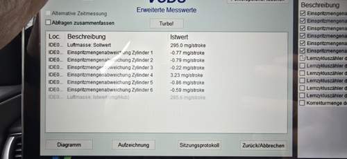

Kann sich mal jemand meine Mengenabweichung der 6 Zylinder ansehen?
Ist ein A6 4G BJ2013 220Tkm Automatik
Habe öfters mal kleinere Ruckler, und isngedamt komisches Fahrverhalten(komischer Gangwechsel, Leistungsverlust bei niedriger Drehzahl etwas träge bei Gasannahmr, als wenn er Schnappatmung hat so ungefähr 🙂, schwer zu beschreibung.
Davor hatte ich Probleme mit dem AGR Ventil, getauscht und auch alles so gut es geht gereinigt. Dabei neuen LMM, Differenzdrucksensor, Magnetventil und Druckwandler (wegen der Ruckler auf verdacht gewechselt)
Seitdem habe ich auch so ein komisches brummen wenn ich vom Gas gehe, als würde das Auto gröllen
LG
Sicko
1000137744
Du meinst Zylinder 4 und nicht 6 oder? Es sieht eher so aus als wenn dieser stärker im Plus im wäre und er versucht durch Wegnahme overall dies auszugleichen. Alle anderen sind ja mehr oder weniger gleich stark im Minus.
Müsstest mal eine Logfahrt machen um zu sehen ob sich dieses Verhalten dort bestätigt.
@real_Base schrieb am 30. Oktober 2024 um 15:31:22 Uhr:
Genau Zylinder 4, die 6 waren für alle 6 gedacht. Meinst du es könnte am Injektor 4 liegen? Auch das gelegentliche ruckeln und gröllen?
