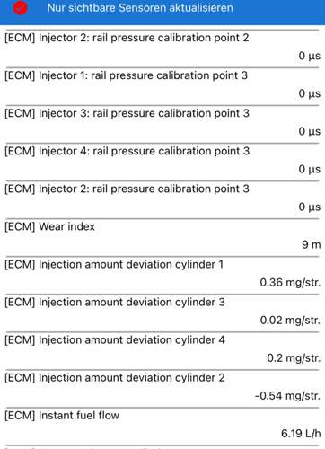

ich habe meine Injektoren getauscht gegen Nagelneue und habe nun folgendes Problem, wenn es denn eins sein sollte?
Deshalb richtet sich die Frage an die Spezialisten.
Zylinder 2 ist immer im Negativen Bereich.
Anbei mal ein Bild.

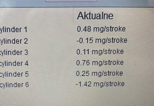

Moin,
habe ausschließlich im warmen Zustand ein leichtes ruckeln beim leichten Beschleunigen (2016er BiTdi)
Vcds zeigt im kalten Zustand nicht wirklich große Abweichungen, im warmen aber dafür.
Der 6. Zylinder geht bis über +5, die anderen scheinen abwechselnd auszugleichen, wohlgemerkt während der Fahrt (Foto 1).
Habe mal ein Foto angehangen. Ist meine Vermutung richtig, dass Nummer 6 hinüber ist? Glaube nämlich kaum, dass die anderen 5 hinüber wären und der 6. auszugleichen versucht?
Rücklaufmengenmessung ist ohne Auffälligkeiten.
Foto 2 zeigt den Kaltstart. Auch hier scheint nur Nummer 6 stärker aufzufallen (diesmal ins negative -> Verschleiß?)
Ansonsten plane ich für Morgen, wenn die Kupferdichtungen samt Schrauben kommen, einmal den 6er mit einem anderen Injektor zu tauschen, um zu sehen, ob der Fehler mitzieht.
