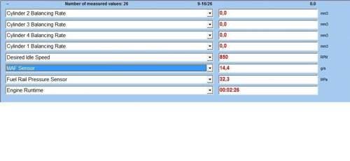

Das ist auch dein gutes Recht, ich für meinen Teil pansche seit 80.000km mit Monzol 2T-Öl.
Wie man auf dem beigefügten Pic erkennt, sind meine Injektoren immer noch neuwertig, kein Verschleiß messbar.
Bei meinem Vorgänger (bayrischer Premium Hersteller) waren 2 von 6 Injektoren bei 120.000 Km völlig verkokt und mussten ausgetauscht werden. Einer war bei 5mm³/Stroke der andere bei 5.5mm³/Stroke bei gleichem Streckenprofil, gleiche Tankstelle etc...
Vielleicht sind die Opel Injektoren einfach besser??🙂😁😁😁
Ich für meinen Teil bleib bei 2T-Öl
alles 0? und ich dachte immer alles unter 5 ist ok, war bei den 1.9ern immer so, da hieß es laufruheregelung. sagt das nicht auch was über den motorzustand aus und nicht speziell über die injektoren?
für letztere gibt´s doch auch was das sich kleinsteinspritzmenge nennt. oder waren das wieder andere diesel?
Ich wundere mich auch gerade, normalerweise hab ich immer so +-0,5.... werde die Messung gleich mal wiederholen...
kann man den wert überhaupt über den motortyp oder gar die automobilmarke vergleichen? ich tendiere zu "nein".
keine gedanken machen. wenn irgentwas defekt oder verschlissen ist merkst das schon. 😉
alles andere nennt man "normalen betrieb".
Genau da liegt das Problem, man merkt es eben nicht. Verkokte Injektoren werden über das balancing ausgeglichen. Wenn der Motor anfängt unruhig zulaufen, arbeiten die Injektoren bereits auf Anschlag, dann ist es meist zu spät.

Die Werte kannste knicken. Warum?
a) die 1.9CDTI, A20DT*, B16DT*, B20DT* haben zwar nen Massen-/Mengen-abgleich, aber der bezieht sich nur auf fertigungsbedingte Querschnittsunterschiede, zudem findet da maximal ne Abschätzung über Auswaschungen über die Zeit statt
b) Die Quantität der Einspritzmenge in den verschiedenen Injektoren wird nicht gemessen. Deshalb wären alle Verfahren die Einfluss darauf nehmen nur Rückrechnungen über mehrere Faktoren.
Wenn einzelne Zylinder z.B. Kompressionsprobleme bzw. unterschiedliche Kompression haben oder dergleichen würde das mit ausgeglichen,
wenn deine Ventile (samt ihrer Hydrostößel) unterschiedlich gut/früh/spät abdichten ebenso.
Öl das über den Ansaugluftweg mitverbrannt wird rechnet man ebenso rein wie Hochdruckpumpen-, Drallklappen- oder AGR-Effekte.
D.h. die Bewertung der "Qualität" der Injektoren ist über Abgleichswerte (die im laufenden Betrieb angepasst werden) nie sicher ermittelbar. Aber der Motorlauf wird runder und nur darauf beziehen sich solche Regelungsverfahren.
Insgesamt ist Injektordiagnose schwierig, da ein Kreuztausch zusätzliche Arbeit erfordern würde und Messmethoden nur sehr indirekt funktionieren würden. Unter dem hohen Druck kann man sie auch nicht mal eben außerhalb des Zylinders betreiben. Also kann man praktisch nur auf Ausfall und Ersatz warten.
Man könnte sich mal die Brennräume anschauen und versuchen Vergleiche zu ziehen.
MfG BlackTM
Das stimmt auch wieder, zumindest der allgemein Zustand der einzelnen Zylinder (Kompression, Ventiltrieb, Injektor) sollte anhand des Balancings grob einzuschätzbar sein.

nö. der in der zündreihenfolge nächste zylinder muss per höherem wert die mangelnde leistung des vorherigen ausgleichen. also wäre bei 1-3-4-2 der zweite zylinder abweichend. ob das aber mit den werten physikalisch geht? jetzt wirds mir zu kompliziert. braucht man in der praxis eher sehr selten.
Man erkennt grobe Probleme welche die Verbrennung beeinflussen, das ist korrekt.
Sofern man wie gesagt die fertigungstechnischen Unterschiede der verschiedenen Injektoren schon abzieht. Denn die lassen sich nicht so exakt fertigen, also muss entweder der Motor das laufend ausgleichen oder man programmiert es.
Das heißt aber auch, das Motorsteuergerät ist praktisch in der Lage selbst auszusondern ob die Verbrennung auf einem Zylinder nur unzureichend abläuft.
Es gibt aber keine Fehlercodes diesbezüglich und Diesel erkannten eigentlich auch nie Fehlzündungen. Ich schätze mal die Kurbelwellensensoren waren nicht fein genug aufgelöst bzw. sind die Lastverhältnisse nur schwer davon trennbar. Die Last ist ja ebenfalls variabel und arbeitet gegen die Kurbelwelle, was Abgleiche praktisch nur im sicheren Leerlauf möglich macht.
Dein extremes Beispiel oben besitzt nur dann Gültigkeit wenn in der Fertigung nicht schon +/-3mm³ zulässig wären und deshalb einer mit -3mm³ noch sauber läuft.
Eine bessere Methode sind da imho Glühkerzen mit Drucksensor. Ich vermute mal das die Dieselentwicklung da noch ein paar Ideen parat hält. Je besser sich die Verbrennung kontrollieren lässt, desto niedriger werden dann idR auch die Verbräuche.
MfG BlackTM
