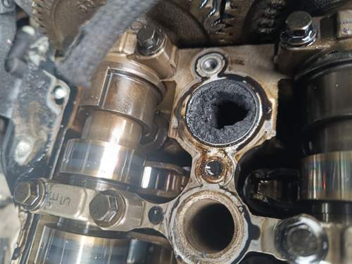

Hallo ,
habe einen xc90 D5 185 PS
Injektoren defekt ,hat schon Mal einer neue Bei
E.ay aus China gekauft? Ca 100 Euro
Instandsetzung kostet 210 Euro pro Stück
Vielleicht hat einer von euch ja schon Erfahrungen gesammelt.
Danke

Würde ich nicht machen. Wenn dann anständig, dazu brauchst du auch geeignetes Werkzeug, alles sauber reinigen usw. - im Zuge dessen auch gleich die Wirbelklappe neu machen - neue/überholte Injektoren Mengenabgleich anlernen war bei mir damals nur mit VIDA möglich, selbst mit Bosch-Tester klappte das nicht - und, Volvo will für das Anlernen Geld für die Software :(
Das zahlt sich alles natürlich nur aus, wenn die Kiste auch wieder länger fahren möchtest...

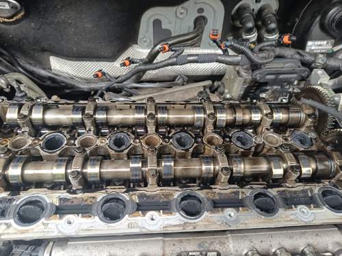

Ja , danke ist schon alles auseinander.
Nur welche injektoren soll ich nehmen?
Welche hattest Du denn verbaut?
1000030978
1000030979
Ich hab meine immer zur Reparatur zum Boschdienst geschickt.
Du bekommst dann aber andere im Austausch - dementsprechend musst du die auch neu programmieren
Gokkel z.B. mal "bosch biberach Injektoren"
Im Auftrag... Durchnummerierte Injektoren einsenden, dann erhälst Du Deine nach Rücksprache instandgesetzt auch zurück. Erspart Programmierung.
Und nein, ich habe keinen Werbevertrag - nur gute Erfahrung.
Hast noch umfangreiche Ruß-Reinigungsarbeiten vor Dir (Ein-Auslasskanäle, AGR-Ventil, Kopf, Schläuche, LMM...)
