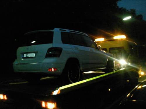

Hallo Leidensgenossen,
gestern Abend hat es mich nun auch erwischt. Mein 220 CDI - mit EZ-Datum 19.02.2010 - hat nach 6.122 km die Motorwarnleuchte gezeigt und mir mit Motorruckeln, Leistungsverlust, Notprogramm und beim Anhalten mit Abschalten angedeutet, dass auch Motoren jüngeren Produktionsdatums betroffen sein können !
Kurz zuvor waren im Rückspiegel weiße Wolken unverbrannten Kraftstoffes zu sehen. Der Anruf bei der 00800...hotline ergab die fast sichere Diagnose..."das können bei dem Produktionsdatum (5./6. KW 2010) nicht die Piezo-Injektoren sein, dann wären Sie der Erste...!"
Super - endlich mal erster - von allen X204ern 😠
Sei´s drum - ein von MB beauftragter ADAC-Schlepper mit Leih-B-Klasse auf der Plattform rückte nach 2 Stunden an und hat meinen Weißen in die (über-) nächste Werkstatt (Niederlassung AC) gebracht. Nun bin ich mal gespannt, wie MB sich da erklärt...🙁
Allen Anderen mit 4-Zyl.-Diesel-Triebwerk neueren Datums wünsche ich diesen Aha-Effekt NICHT - schönes Wochenende

Hallo GLK-Gemeinde,
heute nachmittag kam die nächste Info; frei nach dem Motto:
"Mein Name ist Hiob, ich habe eine Botschaft!"
Der Herr der NL AC meldete, dass der OM651 einen heftigen Schaden hat und nach Rücksprache mit dem Hersteller kpl. getauscht wird. Der Piezo-Injektor des Zyl. 1 hat durch Ausfall/Fehlsteuerung die Beteiligten ZylKopf, Kolben, Pleuel usw. unbrauchbar gemacht. Nun heißt es Warten, bis aus- eingebaut, gecheckt und probegefahren worden ist.
Also sind die Injektoren, die im 1. Q 2010 verbaut wurden, NICHT fehlerfrei; d.h. es gibt keine Entwarnung, wie MB immer wieder verbreitet hat. Auch die Info aus dem MB-Passion-Blog
http://....mercedes-benz-passion.com/.../...e-beim-om651-diesel-gelost vom 7.12.2009 trifft damit offensichtlich nicht zu.
Ich hoffe und wünsche allen, dass es ein einmaliger Ausreißer ist...allein mir fehlt der Glaube...

Hallo GLK-Gemeinde,

habe ht das Auto zurück bekommen. NL-Meister sagte, man hat mit Endoskop-Kamera in den ersten Zylinder geblickt und das Trümmerfeld-Bild per Mail zum Motorenwerk gesendet.
Das bisher beklagte und bekannte Ausfallen der Piezos wäre nicht die Ursache der Motorpanne. Bisherige Schadensbilder sahen anders aus.
Daraufhin wurde die NL angewiesen, den Motor zu tauschen. Besagter Meister bezweifelte auf meine Frage hin, dass MB mir und auch der NL jemals mitteilt, was denn nun gewesen ist bzw. was daraus folgt. Da werden wir wohl alle genau verfolgen müssen, was andere leidgeprüfte Fahrer noch so alles mitteilen – hier, bei MB-Passion und anderswo…
