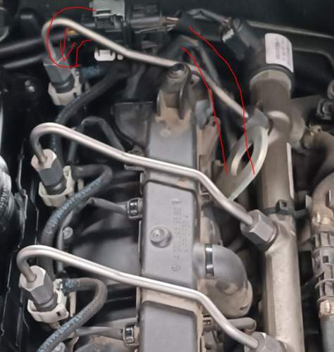

Ich wollte jetzt mal die Rücklaufmenge testen, finde aber im Netz keine Anleitung wie das bei einem OM646 Motor ist. Nur OM651 mit dieser Lecklaufleitung, die man ja dann in einen Eimer oder ähnliches legt, damit es da rein laufen kann. Wie ist das beim OM646? Der hat ja nicht direkt diesen Schlauch, der an alle Injektoren angeschlossen ist, sondern einzelne Schläuche die mit dem jeweiligen Injektoren verbunden sind.

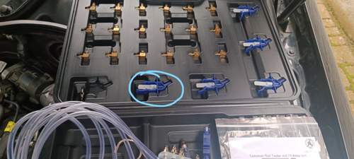

Der Rail-Tester den ich mir besorgt habe, hat auch den richtigen Adapter, diese Kunststoffhalterung die man anschließt, um dann den Schlauch für das befüllen der Gläser, dran zu stöpseln. Meine Frage ist also, muss ich bei meinem Motor auch diese Leitung die in den 4. Injektor reingeht (Siehe Bild - rot makiert) auch wie beim OM651 in einen Behälter reinlaufen lassen damit es mir nicht den Motorraum versaut oder ist das ein anderes System? Oder generell ist das Unterfangen anders als beim OM651, das man z.B. irgendwelche Aggregate vor dem testen rausprogrammieren muss etc. Wollte eben loslegen, aber dachte mir komm frag ich mal lieber hier nach bevor ich da was kaputt mache. Wäre cool wenn jemand der bescheid weiß, was dazu schreiben könnte. Danke vielmals 🙂

4 Zylinder, 4 Röhrchen . Die Rücklaufleitung legst in einen Behälter während des Testens. Macht man eigentlich als erstes bevor man die Injektoren abdichtet. Stimmt da
Jetzt was nicht kannst nochmal von vorne anfangen. Und den oder die betroffenen Injektoren austauschen . Immer erst Rücklaufmengen testen , dann Schrauben….

Danke dir. Also muss ich nur die Leitung die in den 4. Injektor geht in ein Behältnis reinlaufen lassen und das war's. Das ist ja beim om651 ein kompletter Schlauch der an allen Injektoren verbunden ist und beim om646 geht der quasi nur bis injektor 4 und die Röhrchen die das verbinden bis zum inkektor 1 sind dann ja nicht mehr dran.

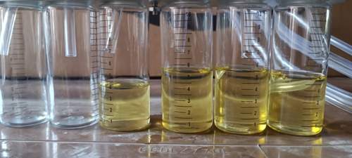

Ich habe vorgestern im Kaltzustand mal die rücklaufmenge gemessen und bin auf folgendes Ergebnis gekommen (siehe Foto)
Der linke behälter stammt vom neuen injektor.... Ist das jetzt ein akzeptables Ergebnis? Ich muss das ganze nochmal im warmen Zustand prüfen.

Zwei Möglichkeiten:
Möglichkeit 1:
Die anderen 3 Injektoren spritzen zu viel.
Möglichkeit 2 eher wahrscheinlich:
Injektor hat sich an das System nicht angepasst. Ergo spritzt zu wenig ein, woraufhin die anderen gleichmäßig einspritzen.

Gibt glaube ich viel mehr Möglichkeiten.
Das Ergebnis des neuen Injektors ist ja so deutlich anders... Kann also auch einfach daran liegen das es dem Alter geschuldet ist und die anderen 3 halt deutlich mehr verschlissen sind. Angelernt ist der neue auf jeden fall. Ich hab mal gelesen, dass 20-30% Differenz noch im Rahmen sind und das ist hier ja der Fall. Also Fahrtechnisch merke ich persönlich nichts, nur halt die Startruckler im Leerlauf die ersten 5 Sekunden die er hat, wenn er länger stand (+10 Stunden), die kommen wahrscheinlich aber von was anderem.
