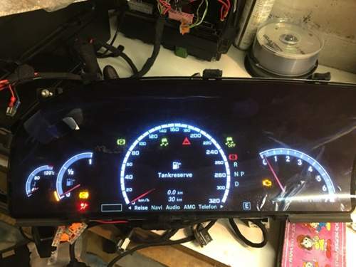

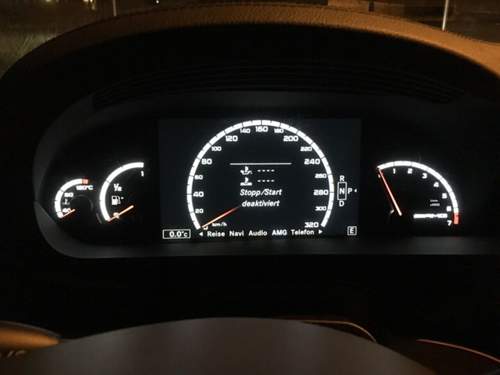

AMG Menü und öltemperaturanzeige funktionieren bei alles 221/216 ab serienbeginn.
@benzsport schrieb am 3. Juni 2017 um 12:18:25 Uhr:
In meinem Blog ist eine Liste was so geht.
könntest du mir sagen wie das machbar ist?
@PowerPaul61 schrieb am 31. Juli 2017 um 22:32:10 Uhr:
In dem du nach Berlin fährst und es bei ihm machen lässt.:D:D
Und nimm Geld mit, den auch der Tod ist nicht um sonst, er kostet dein Leben.:D
Für AMG Menü muss man nicht zwingend zu mir kommen.
Das Tacho zuschicken reicht aus.
Habe einen Adapter entwickelt zum codieren ohne Auto.
