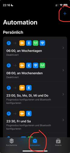

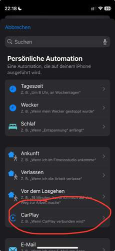

Ok. Also hier noch ein paar Screenshots der ersten Schritte:
1) App „Kurzbefehle“ öffnen
2) in der unteren Leiste sieht du 3 Funktionen:
„Kurzbefehle“ / „Automation“ / „Gallerie“
Hier die mittlere auswählen (also „Automation“)
und dann oben Recht den PLUS „+“ anklicken, um eine neue Automation zu definieren.
3) hier bekommst du eine Liste von Ereignissen, wofür du eine Automation definieren kannst:
a) Tageszeit (zu einer bestimmten Uhrzeit etwas automatisch starten / stoppen …)
b) Wecker (Wenn Wecker gestoppt wurde, dann das und das machen …)
c) Schlaf
d) Ankunft (wenn ich zu Hause bzw. im Büro ankomme, dann …)
g) Carplay —> genau das brauchst du jetzt. Also diese Zeile auswählen
4) hier kannst du eine Aktion definieren, die laufen muss, wenn CarPlay „verbunden wird“ und/oder „ getrennt wird“.
Also logischerweise nur „getrennt wird“ ankreuzen.
Und auch die Option „sofort ausführen“ ankreuzen.
5) jetzt musst du die Aktion definieren, die automatisch läuft, wenn CarPlay getrennt wird.
Einfach die Funktion „Text sprechen“ auswählen
und dann schaust du einfach die Screenshots von meinen vorherigen Beitrag hier oben (heute um 18:14) als Beispiel. Du kannst dir selbst eine Variante ausdenken.

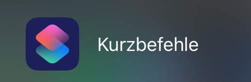

1-Kurzbefehle starten
2-neue Automation erstellen
3-Carplay
+2
Perfekt! Dankeschön. Es funktioniert hervorragend
