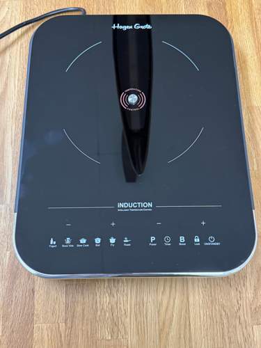

Denk doch mal alternativ über eine Intelligente Induktionskochplatte für temperaturgenaues Kochen von Hagen Grothe oder die ROMMELSBACHER Einzel-Induktionskochplatte CTS 2000/IN nach (vermutlich baugleich).
Die kosten zwar um die 100,- € und sind vermutlich nicht so ohne Weiteres als Festeinbau geeignet, aber sie haben dafür einen Temperatursensor in der Kochfeldmitte (keinen kabelgebundenen Fühler) und erlauben temperaturgenaues Kochen.
Genialer gehts nicht. Da würde ich mir lieber was überlegen, wie ich das Teil beim Fahren sichere.
Damit verbrennt dir keine zerlassene Butter und es wird kein Zucker bitter, den du fürs Rotkraut karamellisierst, vor allem nicht, wenn du hochwertige Töppe nimmst, mit großem Wärmespeichervermögen.

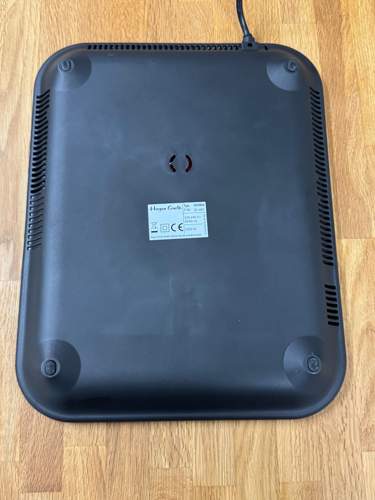

Achso, wegen der Befestigung: Meine Hagen Grothe hat unten am Rand jede Menge Lüftungsschlitze (und alle anderen Kochplatten sicher auch). Dort würde ich mit Kabelbindern arbeiten um die Kochplatte auf der Arbeitsplatte zu fixieren.
Die lassen sich ja ganz leicht durchschneiden zum durchwischen und wieder erneuern.
Dort würde ich auch das Anschlußkabel hinführen und anschließen.
Und da du vermutlich nicht während der Fahrt kochst, sollte das auch für den Tüv kein Problem sein, vermute ich mal.

Für den TÜV ist das insofern ein Problem, da eine Zulassung als Wohnmobil eine fest verbaute Kochgelegenheit voraussetzt.
Achso, daher. Danke für den Hinweis. Das muß man dann natürlich mit dem Baurat besprechen, was "fest verbaut" bedeutet. Aber grundsätzlich ist mein Vorschlag ja, physikalisch gesehen, "fest verbaut".
Den nimmst du, wenn es richtig gemacht ist, nicht mal so eben weg von dem Platz an dem er befestigt ist.
Auch ohne Loch in der Platte, wie bei dem IKEA.Modell.
