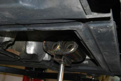

Heute wurde mein Dicker von unten "verarztet" - er bekam eine Anlage von Individual-Exhaust 😉
Als im um 9:00 in Zülpich ankam, wurde ich schon erwartet und freundlichst empfangen. Da standen noch ein TVR und ein A4 2.0TDI ( der eine Vierrohranlage bekam ) auf den Bühnen. Interessant war am TDI der Umstand, dass der Wagen NACH Anbau der Anlage lauter war als ohne. Durch geschickte Abgasführung und Kammern wird der Sound bei einem Diesel erst aufgebaut und nicht wie beim Benziner gedämpft. Jedenfalls klang der 2.0 TDI ganz und gar nicht mehr wie ein 2 Liter Treckerchen.
Nach dem am TVR letzte Vorrichtarbeiten beendet waren, kam mein Dicker nach kurzer Wartezeit auf die Bühne. Die letzten Details zum Sound, Rohrquerschnitt und Endrohren wurden noch mal kurz besprochen und dann wurde sich an die Arbeit gemacht. Die alte Anlage wurde sauber demontiert und dann wurde mit der Vermessung und Fertigung der MSD und ESD begonnen. Dabei kommen ausschließlich V4A Materialien zur Anwendung. Ich durfte mir jeden Schritt der Fertigung anschauen und ich kann nur sagen : es ist sehr aufschlussreich zu sehen, wie aus Edelstahlblechen und Rohren eine 100% von Hand gefertigte Auspuffanlage entsteht.
Nach 5 Stunden ist das Wunder vollbracht und der Schlüssel im Zündschloss erweckt den Motor zum Leben. Sofort zaubert der Klang allen anwesenden "Auspuffbauern" ein zufriedenes Lächeln ins Gesicht und ich frage mich : Wann haben die den Motor gewechselt, der V8 passt doch nicht so einfach ?! - mein Grinsen nimmt die Ausmaße eines Halbmonds an und ich stauen wie der V6 trotz Turbos aus den Endrohren blubbert als hätte er 2 Zylinder mehr. Bei der anschließenden Messung beim TÜV stellte sich raus, das die Anlage bei der Geräuschmessung die angepeilten 85dB nur um 0,6 dB überschreitet - ein Volltreffer 😉
Der Klang ist sehr sonor und tief - die 70 mm Rohrführung mit Sammler direkt ab Kat bringt neben dem geilen Sound auch noch eine extreme Verringerung des Staudrucks mit sich. Der Motor hängt jetzt schon fast nervös am Gas
Da äußert man seinen Klangwunsch und Lautstärke, und die Jungs von Individual-Exhaust legen eine Punktlandung hin - sehr verblüffend und das die Endrohre auf den Millimeter genau so gesetzt werden wie man sich das wünscht, ist natürlich selbstverständlich.
Ganz ehrlich - selten habe ich knapp 1400,- inkl. TÜV so gerne abgedrückt wie heute - wer keine Anlage von der Stange, sondern eine mit dem Sound, dem Rohrdurchmesser und den Endrohren die er sich wünscht haben will, der sollte sich ruhig mit Peter Meier von Individual-Exhaust in Verbindung setzen.
Wie so eine Anlage dann entsteht, seht Ihr auf den angehängten Bildern.

Welche Rohre (NICHT Endrohre!) würdest Du für den 2.7 Quattro empfehlen? Die BNs sind 60mm, soll ich bei IE lieber eine Nummer grösser nehmen? Die 338 PS sollen frei atmen können.😁

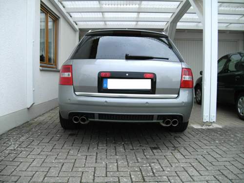

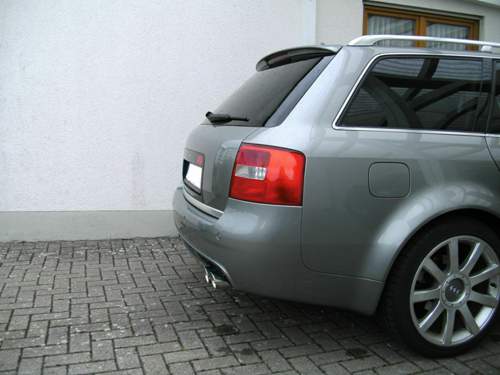

Also vom Klang her ist die IE-anlage seehr tief. Hätte nicht gedacht dass das in der Art möglich ist. Hört sich an als ob der Dicke zu den 4.2 nochmal 3Liter Hubraum dezubekommen hätte 🙂
Wenn du auf der Autobahn unterwegs bist ist die Anlage mit nem leisen brummen im Hintergrund, das kriegst kaum mit. Aber wenn du aufs Gas latscht ist das Ding nur am Bollern. Das ist so schwer zu beschreiben...müsstest einfach mal in live gehört haben. Ich find den Klang wirklich extrem geil und er sit genau DAS was ich mir gewünscht hab. Gut, untenraus zwischen 1000-1600 U/Min. ist sie im Innenraum auch am Dröhnen, aber das stört mich weniger, weil man ja wirklich seltenst in dem Drehzahlbereit fährt...

Werd jetz den Dicken nochmal waschen gehen und dann kann ich ja mal paar Bilder machen...

Bei I-E passen die Jungs die Rohre der Leistung und der gewünschten Lautstärke an :
großer Durchmesser = niedrige Gasgeschwindigkeit bei niedrigem Staudruck - ideal für nicht allzu laute Anlagen für Turbomotoren.
kleinere Durchmesser = hohe Gasgeschwindigkeit bei etwas höherem Staudruck - gibt einen sehr "naturbelassenen" Klang bei Sauger.
Wie schon geschrieben war ich erstaunt über die Dimensionierung bei Dirks Anlage - entsprechend knackig hört er sich an 😉
Hab grad Bilder gemacht...
